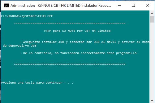

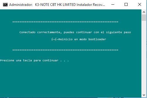

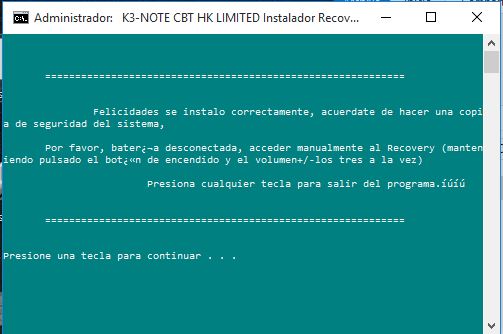

@FeyoMx, probe esto tambien y me hace exactamente lo mismo... te subo las fotos del proceso..
En la segunda captura dice reiniciar en modo bootloader... eso me indica que lo va a hacer solo o tengo que apagarlo y reiniciarlo en ese modo antes de presionar la tecla?
debe de reiniciarse solo. podrías subir una captura de donde pone el numero de compilación?

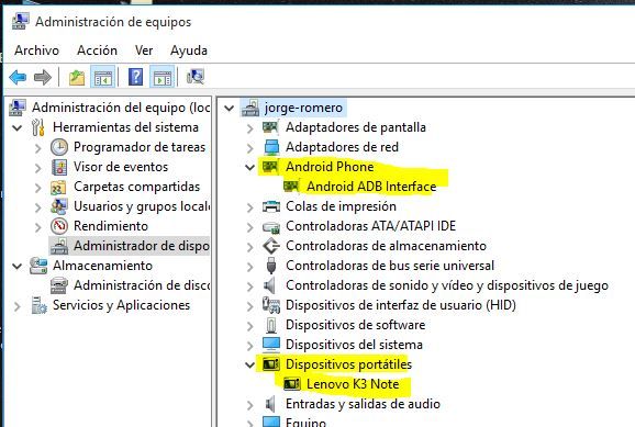

Y que paso ya lo volviste a intentar y quedo? una vez que instalaste todos los drivers conectaste el limón y termino de instalarlos? busca en administrador de dispositivos en tu pc , como lo reconoce

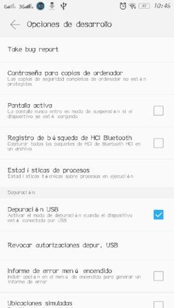

lo de la compilación te lo preguntaba por que en las mas nuevas incluyeron una función en las opciones de desarrollador para que permita el desbloqueo del bootloader, pero en tu caso no es asi
Cosa mas rara debería de funcionar, veo que tienes correctamente instalados los driver, por lo menos así lo muestra tu imagen. ok hay otros métodos para instalar el TWRP, vamos del mas fácil al mas difícil, te funciona?
