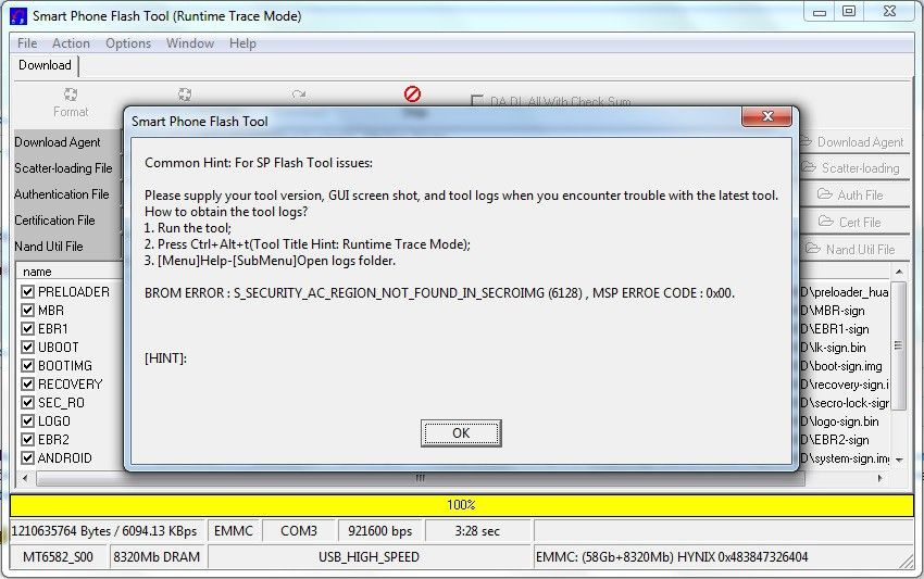

acabo de intentar cargar una ROM oficial firmada por SP Flash tool y tras hacer todo el proceso me aparece este mensaje:
@david_tuky Hola, en teoría ya lo tienes flasheado, sólo seria quitar el USB del PC y encender, se queda un rato en el logo, esperar ya que suele tardar en que instale la ROM y verías que se enciende y ver la pantalla de inicio.
[DOUBLEPOST=1468744324][/DOUBLEPOST]Da error pero te da 100% realizado.

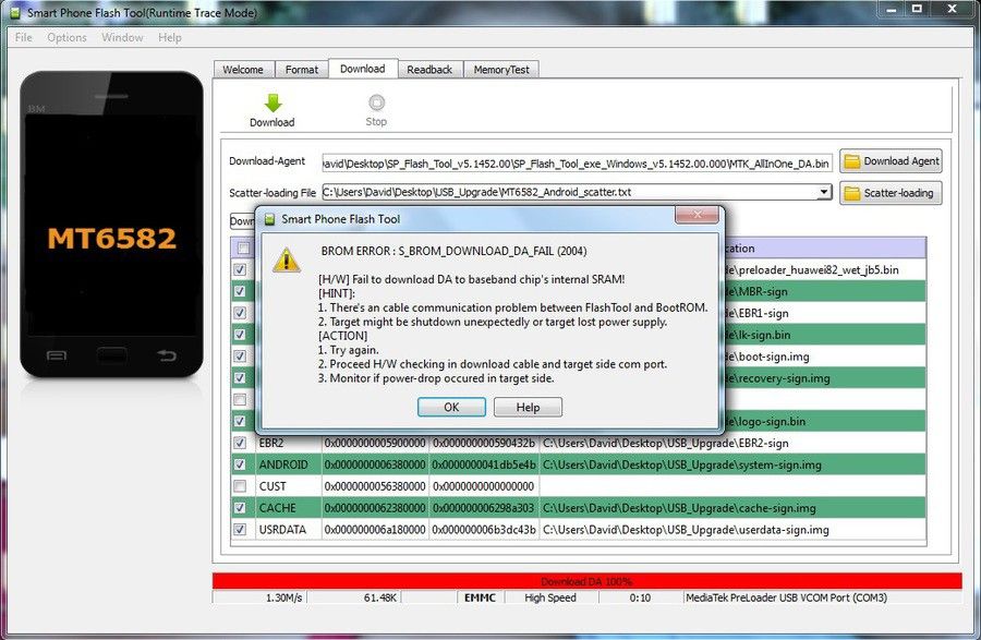

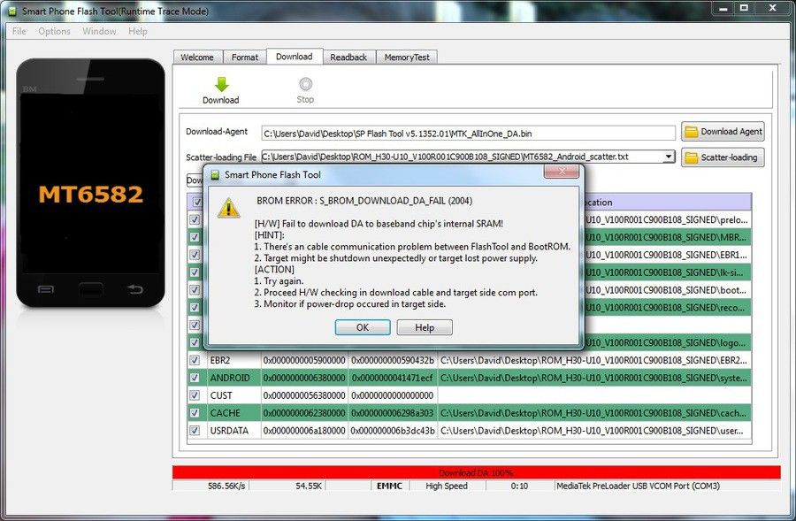

no funciona... tras hacer todo el proceso en SP Flash Tool y que me salga el mensaje de arriba, intento encender el móvil, al apretar el botón power hace la vibración como que va a arrancar, pero en la pantalla no aparece nada y vuelve a vibrar cada 20 segundos, aprox. Bootloop?

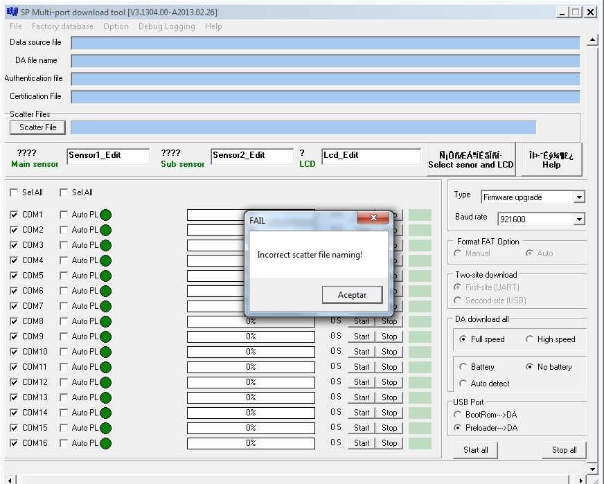

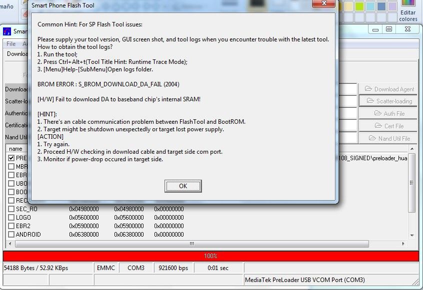

he probado con 2 roms diferentes y con la version de este pantallazo y ni siquiera flashea:
Hola @david_tuky , si con las versiones de flashtool que te ha pasado @KENSEI no te funciona prueba con el que te voy a pasar, que es el mas recomendable para la versión china:
MEGA
Si consigues que te haga el flasheo, antes de arrancar el móvil entra al recovery y haz un factory reset. Este paso es muy importante.
Suerte y nos cuentas.
