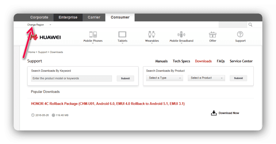

Por ahora lo que se me ocurre que hagas hasta que no haya nadie que te de mejor solución haz una cosa, te mando una imagen donde puedes ir cambiando la Región he ir buscando una Rom cerca de tu País.
La que hemos bajado era de otro País.
