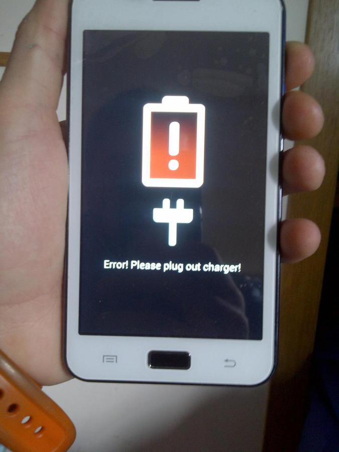

  1. Ayer al mediodía se apagó de repente. Tras intentar arrancarlo se quedaba en la pantalla con la palabra HONOR.
  2. A la noche intenté todo los métodos que sabía, más los que hay en el foro:
    1. Intento desde CWM instalar muchas veces la holamundo, la kitart, la 6pack. En todas la instalación parece correcta pero se queda en el logo HONOR.
    2. Le quito batería y por flashtool le meto otro montón de veces las rom del post TUTORIAL - [h30-u10][china version] HUAWEI HONOR 3C: root, cwm, firmware, roms, gapps [wdcma] sin conseguir pasar de la palabra HONOR.
    3. Por flashtool meto otra vez el CWM, que se había perdido, e intento otra vez instalar las rom cocinadas. Mismo resultado.
    4. Me rindo y digo "lo voy a dejar cargando para intentarlo mañana otra vez", pues bien, lo enchufo y me sale el error "please plug out charger"
  3. Me rindo.
Alguna idea @margal.r ??
Pues tiene pinta de ser un problema de hardware, quizás se te haya fastidiado los pines de carga o tengas algo mal en el puerto micro USB porque me da la impresión que no te carga. Por casualidad se te ha mojado el móvil? Podría ser tema de oxido...
Si con el flashtool no has conseguido nada de nada descarto tema de software.
Toca SAT, me temo...
Un saludo

Puedes intentar repararlo tu mismo. Lo primero es desmontar la tapa trasera y la primera tapa plástica que tiene para acceder a la placa y circuitos. Luego echas un vistazo con lupa por si ves tema de oxido, esto a veces se arregla con un cepillo de dientes y alcohol isopropilico. Limpia también los pines que hacen contacto con la batería y con mucho cuidado intenta "separarlos" un poco. Por último echa un vistazo al puerto micro USB; mira a ver si tuviera una patilla doblada o aplastada, o algo raro. Ese puerto se puede sustituir sin mucha dificultad teniendo uno de recambio y un soldador pequeño.
Echa un vistazo por Youtube y encontraras muchos vídeo tutoriales para hacer estos arreglos.
Ya nos contarás.
Un saludo
