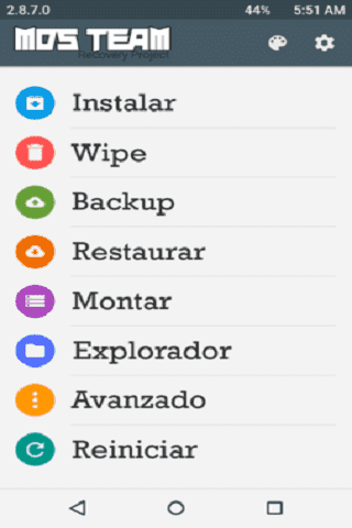

Le he vuelto a instalar la rom original y ya me salia de capacidad 8 Gb pero esta todo en chino y ni tiene el google play, le tengo puesto este recovery
