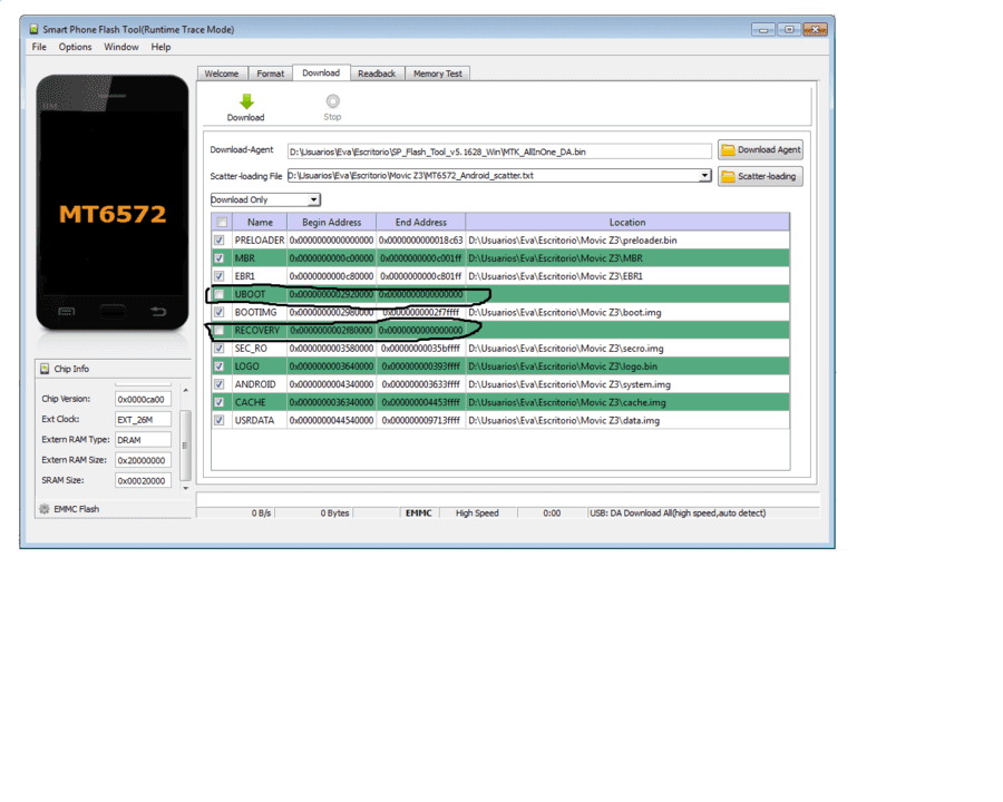

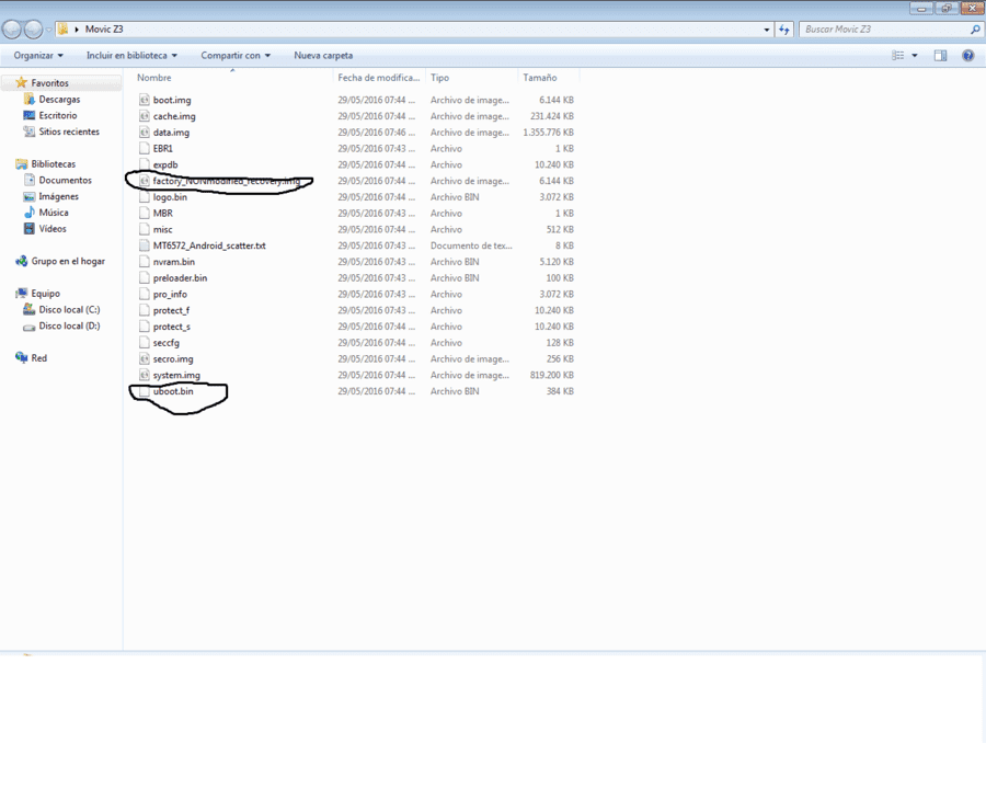

Una pregunta amigo una de las room que están en clanfirmwarerom.com que dice ser del movic w1 z3, especificamente una que pesa 2.34gb, al flashear el movil, el flashtool no me deja marcar la casilla para que se flashee el archivo U boot ni el recovery, pero este archivo si esta en la carpeta del scatter, sera por esto que el telefono no me enciende?, el da imagen prende la pantalla seve en negro y se reinicia (No arranca)pero si carga, y puedo entrar en menu recovery pero me aparece ''Sin comandos'', quiero agregar que las rom que estan en clanfirmwarerom parala version de mi movil (Concretamente 2) muestran la imagen fisica de mi móvil y todo

Nunca se recomienda marcar el preloader por sí no es tú rom poder volver a intentar otro flash, me registré en el clangsm y la que ponen solo dice w1 no dice z3 como está, descargala y mira las especificaciones al descomprimir, esa que pones no se realmente como que pesa mucho.

La estoy bajando apenas se baje la probare y le diré que tal amigo :smile:, respecto a lo del preloader, si marco la casilla y no esmi rom el telefono queda inutilizable ?.
Teniendo la stock lo pudieras recuperar sin problema, tampoco es que lo mates pero complicas más la cosa porque por medió de el la pc te reconoce el dispositivo.
La pc y el sp flash tools te lo reconocen bien? si es así todo bien.
Si me lo reconocen perfectamente amigo
P.D la rom no me funciono sigo con el mismo problema :/, esa rom la saco de clangsm?.
