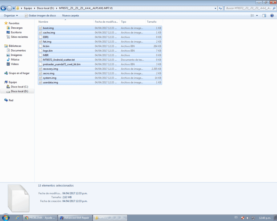

Ninguno me funciono,
me dan esta carpeta que pesa 2,62 estube viendo y el programa solo funciona con archivos no tan pesados.

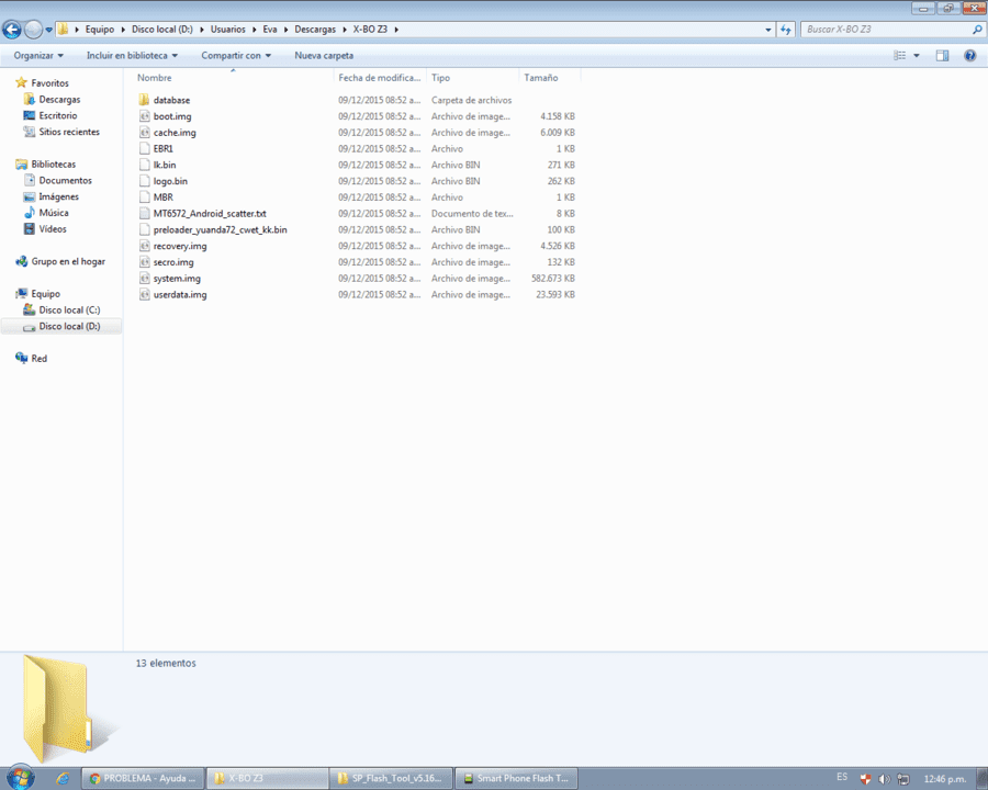

Bueno ya que has modificado el teléfono tratando de instalar de otras rom es imposible sacar la ROM STOCK del movil, por lo que estuve leyendo y buscando me parece que la que te paso @RAMI70 es decir esta: MEGA puede ser la correcta pero como pude notar SP Flash tool no te deja seleccionar el UBOOT ni el recovery, Intenta lo siguiente renombra los archivos a uboot.img y recovery.img e intenta cargar el scatter con SP Flash tool si te sigue sin seleccionar haz click en el espacio en blanco donde debería salir la ruta y selecciona el archivo correspondiente de forma manual, luego hazle un format, y despues instala la rom full...
Edito: He descargado la rom y tienes que renombrar los archivos de esta manera:
factory_NONmodified_recovery.img --> recovery.img
uboot.bin --> lk.bin
userdata.img --> data.img
La pude flashear, pero aun nada amigo, mi movil sigue muerto :/.
