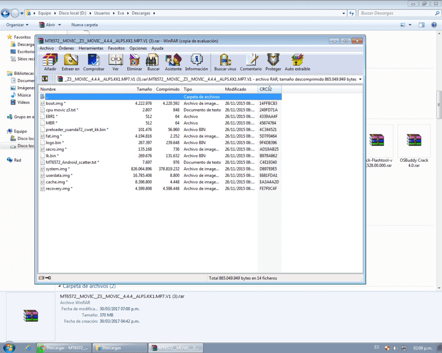

Descargando las 3 rom :up: para probarlas bien pueda, respecto al si el problema viene del flasheo en si, yo imagino que son las rom, ya que el pc me detecta el teléfono sin problema y termina el proceso de flasheo ''sin dar errores'' entre comillas claro nada que se pueda observar, carga la barra de download y luego comienza el flasheo y siempre le doy a Format All +Download para tratar de evitar errores, de todos modos mientras se descargan las roms me pasare un rato por los tutoriales.

de todos modos aqui les dejo un capture dela carpeta del rar.
P.D la 2da rom tiene contraseña

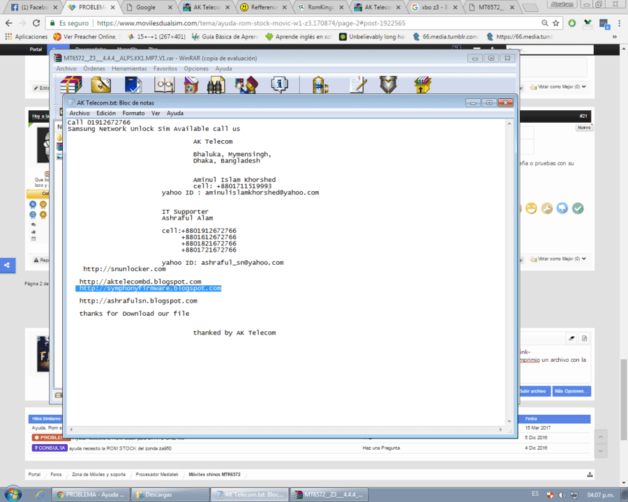

Busca que información puedes sacar del archivo, si tiene un nombre de autor o página web lo buscas con el navegador y normalmente ahí puedes encontrar la contraseña o pruebas con su página web o nombre que es lo que ponen.
Ejemplo www.cualquier. cosa.con
Prueba también darle click derecho /establecer contraseña predeterminada /ingreas una intentas abrir y te pide contraseña entonces prueba la que pusiste.
O desmprime un archivo y cuando esté descomprimiendo copia y pegas el archivo antes que descomprima el otro .

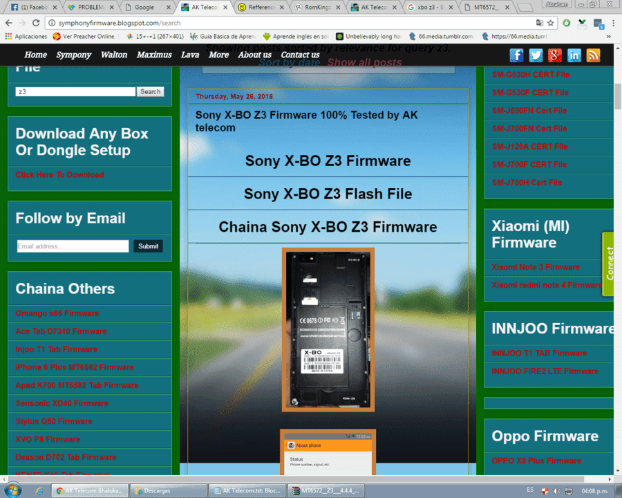

Hice un importante descubrimiento amigos, gracias a la idea que tome de @RAML70 empese a navegar por shared4 buscando mi rom, y encontre esta rom MT6572__Z3__4.4.4__ALPS.KK1.MP7.V1 by AK Telecom.rar Download - Link 4share la descargue la descomprimi y se me descomprimio un archivo con la información de la pagina de donde se descarga la rom
junto con otro .rar que tiene contraseña (Este ultimo debe ser la rom), me dirigí a la pagina que remarque con el mouse (Haber si encontraba la contraseña que nesesitaba
y resulta que este es exactamente mi teléfono pero con otra marca, recalco es exactamente mi teléfono (Busque imagenes en google, y es el mismo) pero simplemente tiene otra marca el mio es 'movic' y este es X-BO es el mismo MT6572 y la misma versión de android con la que se supone debe ir la rom stok original de mi movil. Ahora hago una breve pregunta cabe la posibilidad de que esa rom sea la misma de mi cel, que como el telefono es chino tiene diferentes versiones y nombres en el mundo?, si es asi ya tengo un punto de partida, ya que busque Rom Stock X-BO en google y el firmware es facil de encontrar.
P.D los dos son un clon del sony z3, lo unico es que tienen nombres diferentes entre si 'movic' y 'X-Bo'

Y aquí está la xBo z3 mt6572 que hablas y dice que está resuelto el problema de reinicio en el logo, la subió a Drive y parece ser la misma de una que aparece en el enlace de arriba que dice z3 z3 z3
** HASINA TELECOM **: X-BO Z3 FLASH FILE MT6572 4.4.4 100% TESTED FIRMWARE
