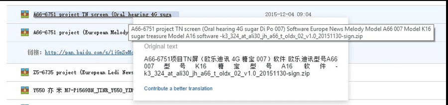

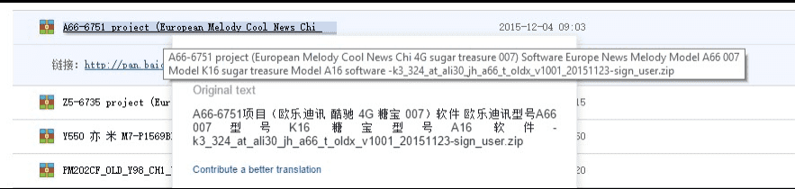

Haciendo unas investigaciones, por mi cuenta, he encontrado en baidu(web en chino) 2 ROMS para este terminal, pero no se que contienen, si son las versiones europeas, tienen playstore y gapps, me gustaria intentarlas, pero sin dañar el movil.
Estas son las 2 ROMS que he encontrado, por supuesto, las tengo en mi PC y subidas a mi mediafire. Se puede saber antes de flashearlas que versiones son, si tienen el español, con que vienen, playstore, google apps etc?
