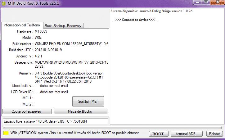

como hago el backup desde mtkdroidtools? en la pestaña "root,backup,recovery" no me deja pinchar en el boton de backup....

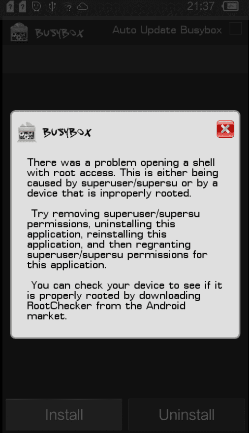

Usa el buxybox del play y en la primera pestaña del MTKDROID dale a root a ver si va,que color te sale?
tiene que estar verde para poder hacer la copia.
Despues de instalar el busybox, al abrirlo me sale esto:
En el mtkdroidtools me sale asi:
La luz esa es de color azul.
eso del busybox es que no eres root aun. Si eres root Para que la luz este verde te bajas adb insecure lo instalas en el movil activas las dos casillas y listo
