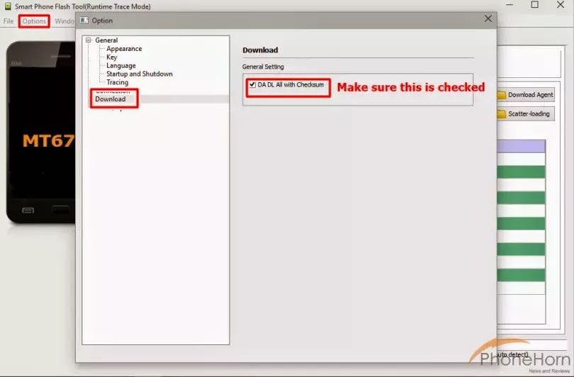

Hola @Sheldon Cooper si aun no lo has arreglado, utiliza la opción Firmware Upgrade y asegúrate de tener marcado DA DL All with Checksum:
3.bp.blogspot.com__sI1JQkvTyB4_VWVjJK4GVSI_AAAAAAAAAYw_bQ_V9fa7BLA_s1600_Option_Lenovo_A7000.png
