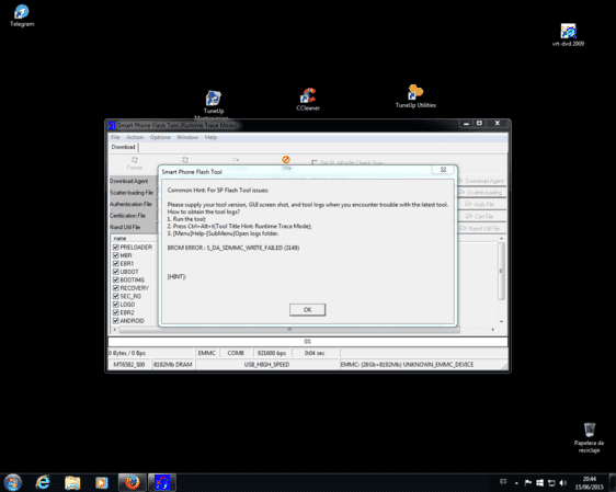

Desactivas el Preloader.
Ahora es cuando tienes que darle a Download, pero sin poner el USB con el móvil al PC.
El programa se queda esperando.
Ahora es cuando tienes que poner el móvil con el USB al PC.
Si los driver están bien puestos, tendría que flashear en ese momento.

hola, al final creo que son problemas con los drivers, que no se instalan correctamente, para instalarlos deveria tener el movil operativo, e probado de mil manera y no logro instalarlos. Tanto el archivo ejecutable que tu pusiste el enlace, llega a un punto que pone skip usb, le doy y no instala los drivers, como de la manera que dicen los tutoriales por youtube

@jlchecho No desesperes es cuestión de tiempo y paciencia he ir probando en todos los USB que tenga tu ordenador, no se puede hacer nada, mientras que oigas el ruido de que el PC reconoce por unos segundos el móvil hay esperanza de recuperarlo.
El rompedero de cabeza de poder flashear el móvil siempre es el Preloader, cuando te lo reconozca se flasheara el móvil.
Otra cosa que puedes hacer es intentarlo desde otro ordenador familiar o de algún amigo.

Prueba a bajarte el programa SP Flash Tool v5.1352.01, ya que tu móvil es MTK6589 a ver si con esa versión del Flash Tool te funciona.

nada, si tengo una coleccion de SP Flash Tools que da gusto, nada, y los drivers estan bien instalados, que con el SP Flash Tool v5.135.01 e instalado una rom en un jiayu f2, y todo correcto. Pero con este no va y no va, no se de que puede ser.

Hola, conseguiste recuperar el teléfono?, el mio me da el mismo error.
