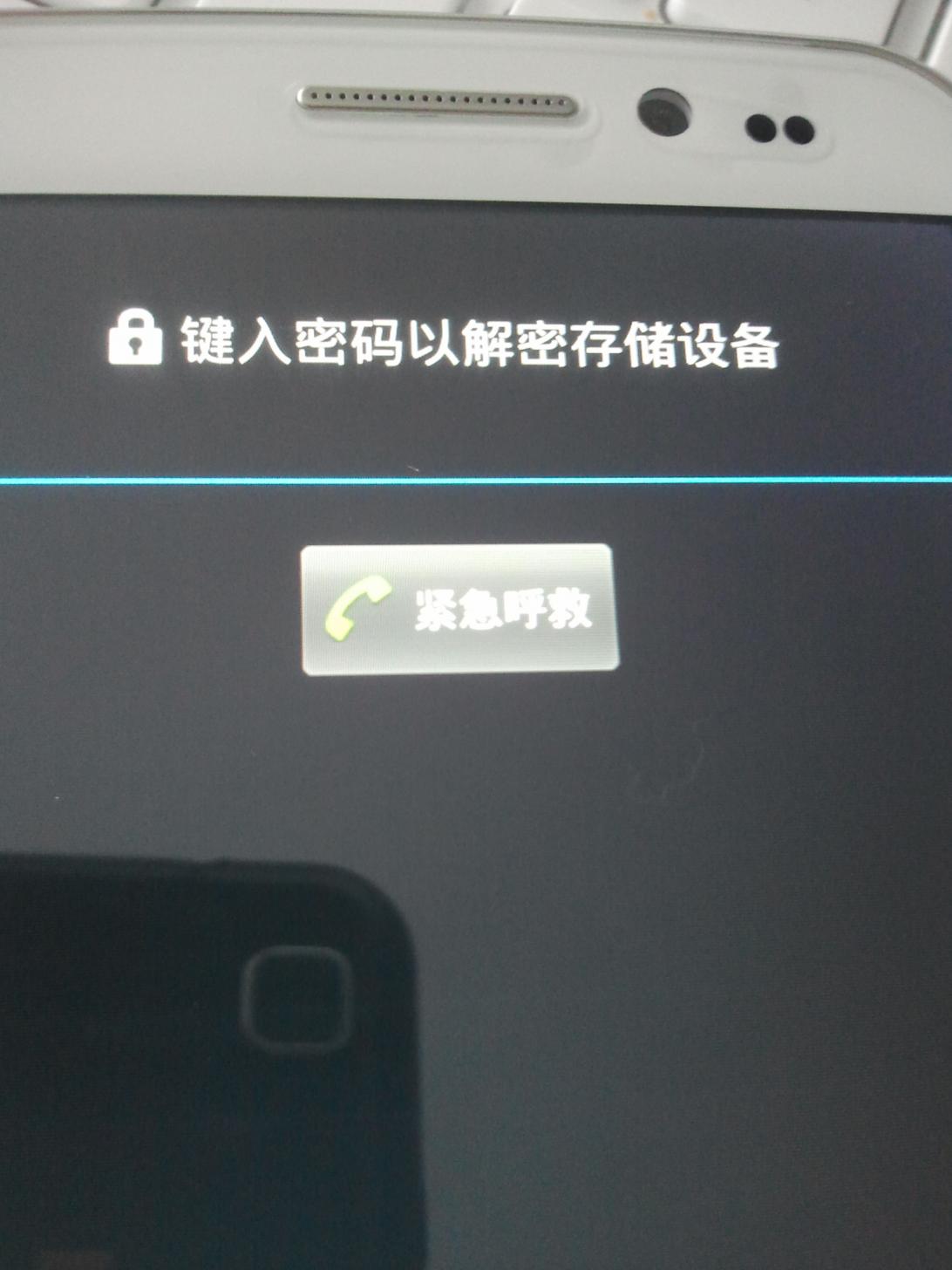

      Resulta que por probar e elegido hacer la opcion de encriptar telefono y nose porque aparecen unas letras en chino y no entiendo nada y no puedo seguir adelante.
      Me gustaria que me ayudariais con lo que sepais

          Una solución radical (pierdes tus datos y te queda el teléfono como de fábrica) es arrancar en modo recovery y hacer 'wipe data' y 'wipe cache'.
          Para entrar en modo recovery apaga el teléfono y quita la batería. Pulsa simultáneamente y a la vez los dos botones: [volumen +][power]

            No es necesario sacar la batería. Con solo apagarlo y luego encenderlo manteniendo power y volumen + esta bien.
            Sent from my ZP810 using Tapatalk 2

              Gracias a los dos por intentar ayudarme pero sigo con las mismas al apagarlo y encenderlo como vosotros decis llego a la misma pantalla. Os adjunto aqui la foto por si alguno sabe algo de chino o le a pasado alguna vez esto..

                Es como si fuera un menu que te da la opcion de apagar o reiniciar y te pide algun codigo o algo y despues el menu de llamada como para marcar un numero de telefono

                  Y flashear por Windows la rom stock?

                    Al final en una de estas me ha salido el menu ese que me habiais conectado y e echo lo que me habiais echo y parece que todo ok.
                    Muchas gracias
