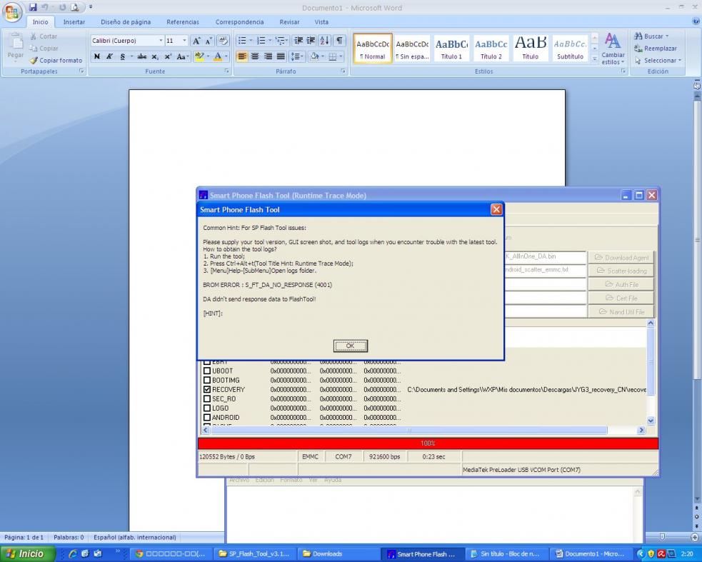

ft.jpg Bueno, vamos avanzando...he conseguido instalar los drivers (o no??). En el administrador de dispositivos aparecen y desparecen según le dé. He vuelto al flash tool y por fin me ha hecho el primer recorrido hasta el 100% en rojo (solo me queda el violeta y el amarillo, creo.
Pero ahora me sale este mensaje que no tengo ni idea de lo que es, a lo máximo que llego es a una traducción literal.

Pues ya lo tienes chupado.
Si te reconoce el aparato ya es una cuestion sencilla recuperarlo
Cuando aparece la barra roja, es que no lo has hecho bien.
Prepara el programa, selecciona el scatere.txt, marca lo que quieres instalar (te recomiendo la rom entera) saca la bateria del movil y desenchufalo del usb, dale a download y rapidamente enchufa primero el usb y seguidamente la bateria, si no lo haces lo suficientemente rapido te volvera a aparecer la barra roja y habra que empezar de nuevo.
Si lo has hecho bien, te aparecera una barra morada y seguidamente empezara a flashear con una barra amarilla.
Cuando termine te aparecera un cuadrado con un circulo verde indicando que todo esta ok.
Cierra el programa desenchufa el movil y reinicialo .
Deberia arrancar bien.

Ese error también pasa cuando la versión de Flashtools no es la correcta. Prueba lo que te dice el compañero arriba y si no mira de descargar otra.
