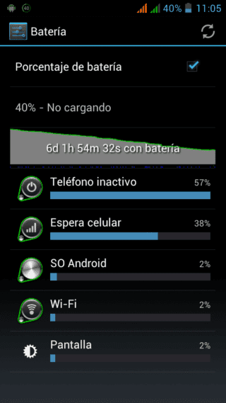

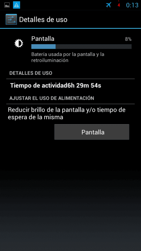

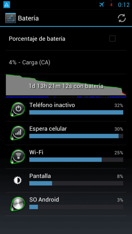

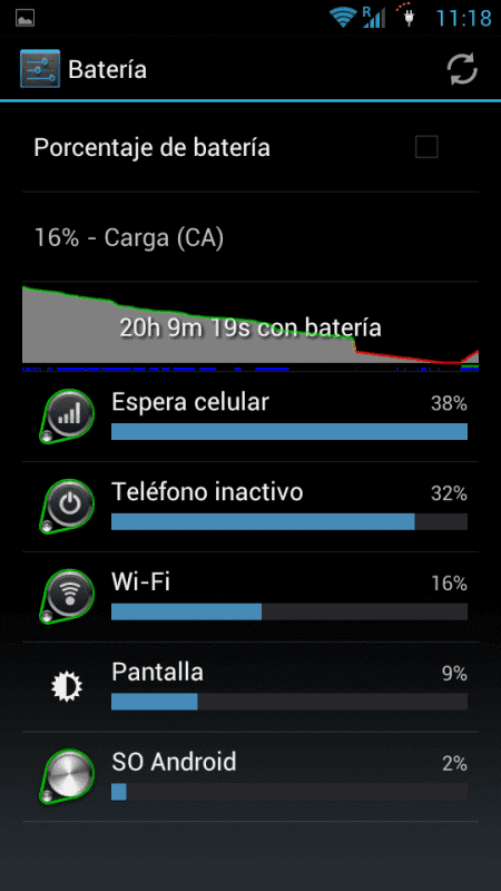

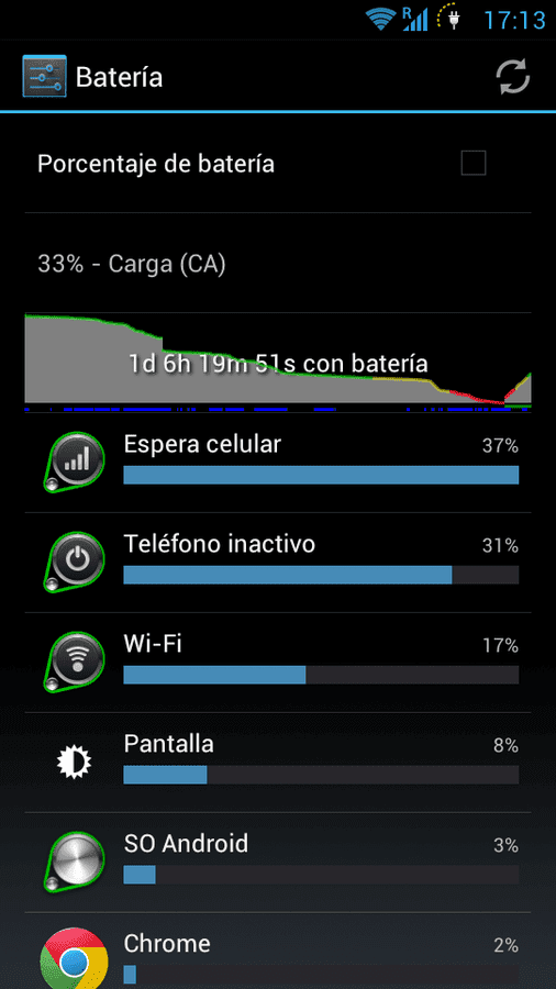

| 01/12/12 | 06/12/12 | 08/12/12 | |
| ROM | DRX 1.7 Beta2 | DRX 1.7 Final | DRX 1.7 + Parche |
| Tiempo con Batería | 20h 9 min 19 seg | 1 día 13 horas 21 min 12 seg | 1 día 6 horas 19 min 51 seg |
| Pantalla | 3 horas 6 min 16 seg | 6 horas 29 min 54 seg | 5 horas 20 m 12 seg |
| WiFi | 8 horas 26 min 42 seg | + 24 horas | 13 horas 47 min 8 seg |

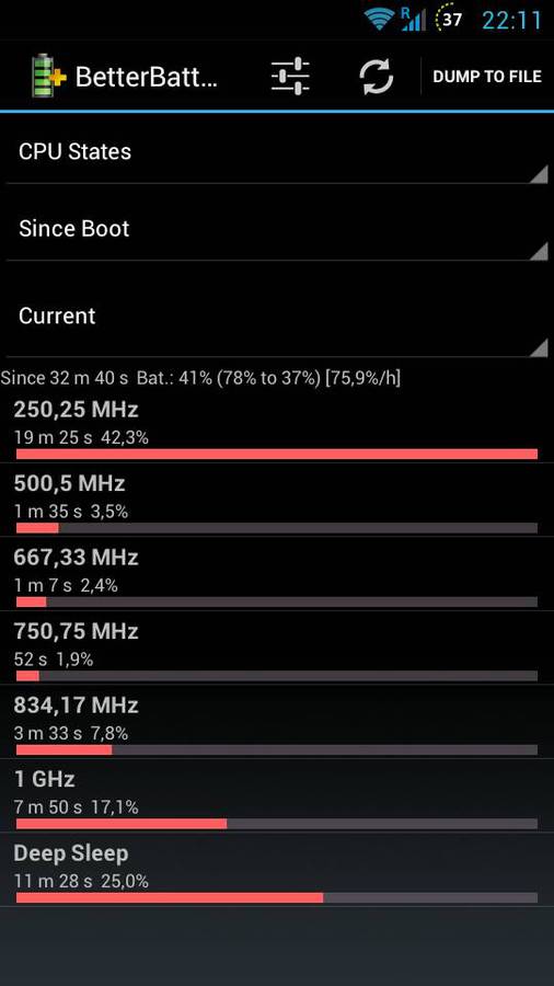

Al final del día comprobaré como ha ido el tema de la batería (actualmente en 3h ha bajado un 3% con 30 min de pantalla activa)
* He modificado el valor mínimo de 250 Mhz a 500 Mhz, según pude observar cuando el móvil requiere más potencia escala de 250 Mhz a 1001 Mhz automáticamente (no usa los valores intermedios), el caso es que el cambio entre 250 y 1001 es demasiado continuo y frecuente, supongo que será porque la velocidad mínima de 250 Mhz no genera la suficiente potencia para ejecutar las acciones que la requieren. Al subir la frecuencia mínima a 500 Mhz el salto entre 500 y 1001 es bastante inferior, es decir, se mantiene más tiempo en 500 Mhz antes de dar el salto a los 1001 que solamente se activarán cuando se requiera realmente una potencia un poco más extrema con el consecuente ahorro de energía que eso debería de suponer.
ROM: DRX 1.7 beta 2
Tiempo con batería: 12 h 6min 27seg
Pantalla: 2 h 7 min 56seg
WiFi: 40 min 47seg
Pues con esas estadísticas se ha consumido solamente un 25% de batería (además he estado jugando 30 min a Angry Bird), es decir, el móvil tiene ahora mismo 75%.
Frecuencias usadas por el procesador:
250 Mhz: 11,64%
500 Mhz: 6,41%
667 Mhz: 0,4%
750 Mhz: 0,2%
834 Mhz: 0,16%
1001 Mhz: 81,01%

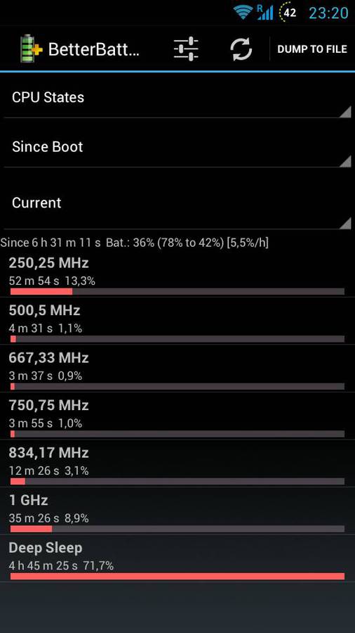

A lo largo del día haré las mismas pruebas que realice ayer con los mismos perfiles configurados en SetCPU y DX Battery Saver. La prueba la finalizaré a las 22:30, así tendré de nuevo 12 horas en prueba el móvil. En esta ocasión dejaré activado GPRS auto (plr) y el WiFi (activado siempre).
Como podéis ver en las imágenes que adjunto:
ROM: DRX 1.7 final
Tiempo con batería: 12h 0min 37seg
Pantalla: 2h 43min 29seg
WiFi: 11h 58min 24seg
Batería del móvil al terminar las 12 horas de prueba 67%, por lo tanto ha consumido un 33%. Respecto a los datos de ayer, en los que solo había consumido un 25% hay que comentar que en esta ocasión he tenido tanto 3G/GPRS/WIFI activo frente ayer que solo tenía activo GPRS, además de 35 min más de pantalla encendida.
Frecuencias usadas por el procesador (según SetCPU):
250 Mhz: 0,83%
500 Mhz: 46,46%
667 Mhz: 1,31%
750 Mhz: 0,8%
834 Mhz: 0,62%
1001 Mhz: 49,89%

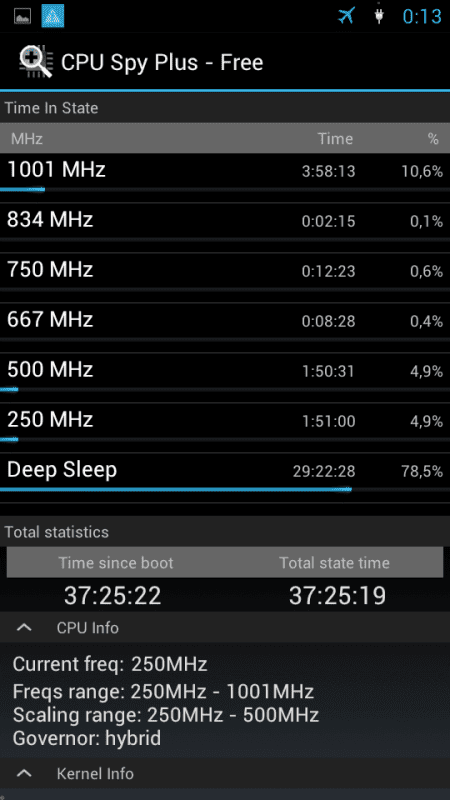

Hoy ya no tocaré nada más, y la siguiente prueba será con el WiFi solo activo cuando la pantalla esté encendida.
- DX Battery Saver
Desinstalado. Estaba dando un fallo al cambiar de modo Airplane a My Mode, no activaba la conexión de datos. Este error también lo ha reportado un compañero en este mismo hilo.
- SetCPU
Modificado uno de los perfiles
Screen OFF: CPU 500 - 250 Mhz - Governor: ondemand - I/O: noop. Priority 100
Screen ON: CPU 1001 - 250 Mhz - Governor: hybrid - I/O: deadline. Priority 90
Battery <=15%: CPU 750 - 250 Mhz - Gorvernor: powersave - I/O: deadline. Priority 70
El error de reescalado de la CPU era por culpa de la selección del Governor como "ondemand", debido a ese gorvernor el procesador escalaba de 250 a 1001 Mhz continuamente, si seleccionáis "hybrid" el escalado será continuo y pasará por los valores intermedios necesarios (500, 667, 750, 834, 1001).
También he modificado las prioridades del Screen OFF y Screen ON, siendo siempre prioritaria Screen OFF.

Datos de uso desde la última carga:
Aunque se puedan mejorar estos tiempos, yo me doy ya por satisfecho. Teniendo en cuenta que he tenido siempre activo los datos 3G/GPRS y que el WiFi ha estado funcionando durante casi todo el día, he llegado a los mismos niveles de duración que con mi iPhone 4.
Lo único que espero que se termine mejorando es el problemilla de medición que tiene del 30% al 15% de la batería, que como se puede observar en la primera imagen sigue apareciendo. Supongo que con las cargas esto irá mejorando y desapareciendo (o eso espero.

Con dicha configuración he obtenido el siguiente escalado en la carga del procesador, tal y como se puede observar ahora el escalado es más lineal tocando todas las velocidades configuradas en el procesador:
Lo único que necesitaríamos saber es si realmente esto es eficiente, pero para calcular eso necesaitariamos saber los voltajes que emplea el microprocesador a la hora de usar cada escalado de la velocidad. Ahora mismo obtener esos datos es imposible por no disponer del código fuente del kernel y sus controles.
Yo después de más de 12 horas de uso, en las cuales más de 40 min han sido jugando y otras 2 horas con la pantalla activa tengo un 60% de la batería, valores creo que superiores a las pruebas realizadas el día 04/12/12
Con los valores descritos en la actualización del 08/12/12 he conseguido los siguientes datos:
Hay un mayor escalado entre las diferentes velocidades de la CPU, pero sigo teniendo problemas con el calibrado de la batería, en uno de los reinicios del sistema bajó aproximadamente un 10% la carga... Desconozco si por fallo de calibración o por consumo excesivo en el arranque. Hoy por si las moscas he vuelto a dejar vaciar la batería y ahora mismo me encuentro haciendo una carga hasta el 100%.
Además habrá que seguir haciendo pruebas para ver si realmente el escalado tan continuo es beneficioso a la hora de alargar la duración de la batería.
Hola a todos, no he tenido tiempo de seguir el hilo, pero tengo avances sobre el driver mtk-cpufreq.
Creo que las estadísticas de transición entre frecuencias, que muestran muchos programas, son erróneas. Tras realizar muchas configuraciones lo único que veo fiable es el comando "top" y las estadísticas de System Tuner. El resto de opciones como CPU Spy no reproducen bien las frecuencias del driver mtk-cpufreq.
Estas son dos capturas del mismo periodo de tiempo:
En CPU Spy reporta 1min 49seg a 1Ghz, cuando el gráfico de System Tuner nos demuestra que solo se ha escalado por tiempos muy pequeños y en total no suman ni diez segundos.
