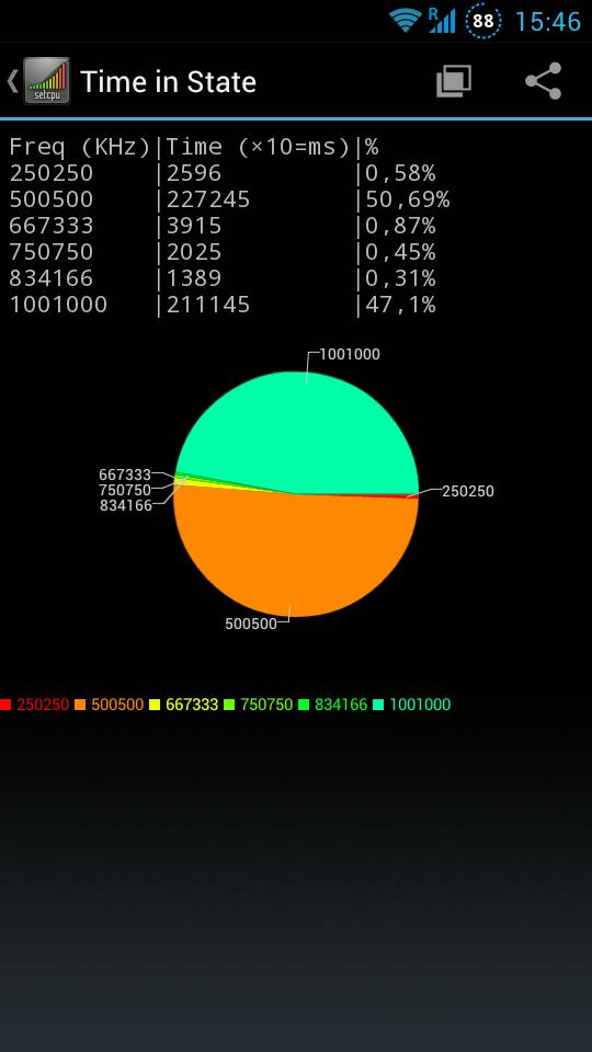

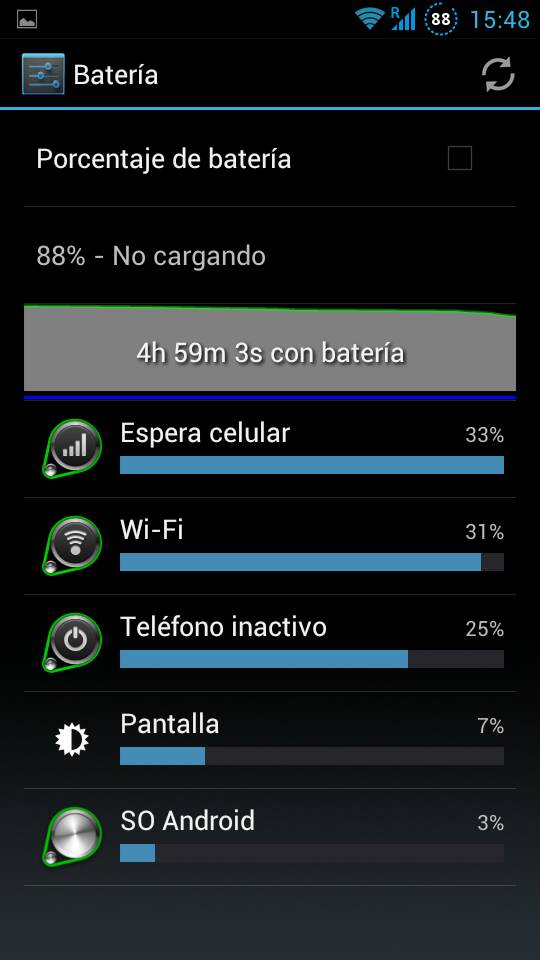

Os pongo una captura para que veáis como esta funcionando el procesador, tal y como indicaba el escalado no funciona de forma correcta, y al limitar el funcionamiento a 500 Mhz conseguimos que el Micro no esté siempre funcionando a máxima potencia.
También adjunto una captura de 5 horas de uso en el que ha bajado un 12% la batería con 1 hora de pantalla activa, datos 3G/GPRS y WIFI siempre activo.

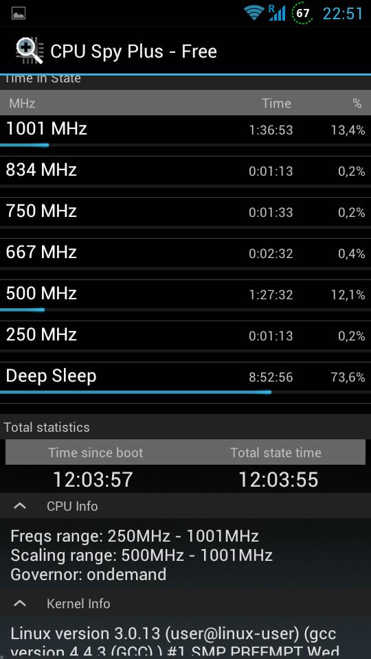

Aquí tienes la información que me da CPU Spy
Lo de Deep Sleep desconozco a que velocidad ira, pero cuando la pantalla está apagada debería de ir entre 250 y 500 mhz
Enviado desde mi ladrillo

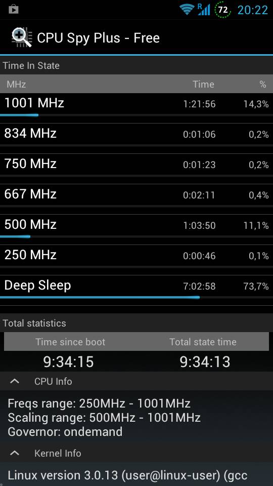

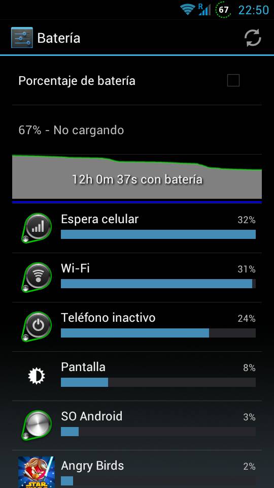

ACTUALIZACION 04/12/12
A lo largo del día haré las mismas pruebas que realice ayer con los mismos perfiles configurados en SetCPU y DX Battery Saver. La prueba la finalizaré a las 22:30, así tendré de nuevo 12 horas en prueba el móvil. En esta ocasión dejaré activado GPRS auto (plr) y el WiFi (activado siempre).
Como podéis ver en las imágenes que adjunto:
ROM: DRX 1.7 final
Tiempo con batería:
12h 0min 37seg
Pantalla: 2h 43min 29seg
WiFi: 11h 58min 24seg
Batería del móvil al terminar las 12 horas de prueba 67%, por lo tanto ha consumido un 33%. Respecto a los datos de ayer, en los que solo había consumido un 25% hay que comentar que en esta ocasión he tenido tanto 3G/GPRS/WIFI activo frente ayer que solo tenía activo GPRS, además de 35 min más de pantalla encendida.
Frecuencias usadas por el procesador (según SetCPU):
250 Mhz: 0,83%
500 Mhz: 46,46%
667 Mhz: 1,31%
750 Mhz: 0,8%
834 Mhz: 0,62%
1001 Mhz: 49,89%
También he adjuntado la captura de CPU Spy en el cual figura un 73,6% en modo Deep Sleep, simplemente como información ya que seguiré usando el medido de SetCPU para comparar datos.
Hoy ya no tocaré nada más, y la siguiente prueba será con el WiFi solo activo cuando la pantalla esté encendida.
