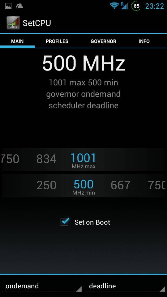

Gonthu. Nos puedes decir como configuras tu la aplicación?
En la pantalla de incio chequeas el set on boot?
Yo no lo tengo chequeado
Después en profiles selecciono el select profile
En governor selecciono set con boot y select profiles.
El profile seleccionado es pantalla off y dentro con demmand y I/O cfg
Lo tenéis parecido?
Gracias

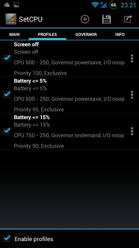

Screen ON: CPU 1001 - 500 Mhz - Governor: ondemand - I/O: deadline. Priority 100
Screen OFF: CPU 500 - 250 Mhz - Governor: ondemand - I/O: noop. Priority 98
Battery <=15%: CPU 750 - 250 Mhz - Gorvernor: powersave - I/O: deadline. Priority 70
Estos son los perfiles que tengo configurados en SetCPU. Con esa configuración lo que me garantizo es que los procesos que requieran un mínimo de 500 mhz se ejecutarán a esa velocidad, y en caso contrario escalará hasta 1001 Mhz. Tened en cuenta que si le metéis mucha chicha al móvil, este estará constantemente en 1001 Mhz ya que requiere más potencia para ejecutar todas las ordenes que le mandáis. Esas ordenes pueden ser directas o indirectas (widgets, servicios, aplicaciones, etc)
El Screen ON no necesitarías crearlo en SetCPU (ya va con vuestro gusto), ya que en la misma pestaña de bienvenida de la aplicación puedes establecer los valores y poner el tick en Set on Boot. Y una cosa importante, recordar en la pestaña de Perfiles seleccionar Enable Profiles.
Aun así, instala la aplicacion CPU Spy ya que esa si te indica el tiempo que se ha llevado en Deep Sleep como en la captura que he adjuntado en mi ultimo post
Os adjunto las capturas de mi SetCPU

ACTUALIZACION 05/12/12
- DX Battery Saver
Desinstalado. Estaba dando un fallo al cambiar de modo Airplane a My Mode, no activaba la conexión de datos. Este error también lo ha reportado un compañero en este mismo hilo.
-SetCPU
Modificado uno de los perfiles
Screen OFF: CPU 500 - 250 Mhz - Governor: ondemand - I/O: noop. Priority 100
Screen ON: CPU 1001 - 250 Mhz - Governor: hybrid - I/O: deadline. Priority 90
El error de reescalado de la CPU era por culpa de la selección del Governor como "ondemand", debido a ese gorvernor el procesador escalaba de 250 a 1001 Mhz continuamente, si seleccionáis "hybrid" el escalado será continuo y pasará por los valores intermedios necesarios (500, 667, 750, 834, 1001).
También he modificado las prioridades del Screen OFF y Screen ON, siendo siempre prioritaria Screen OFF.
