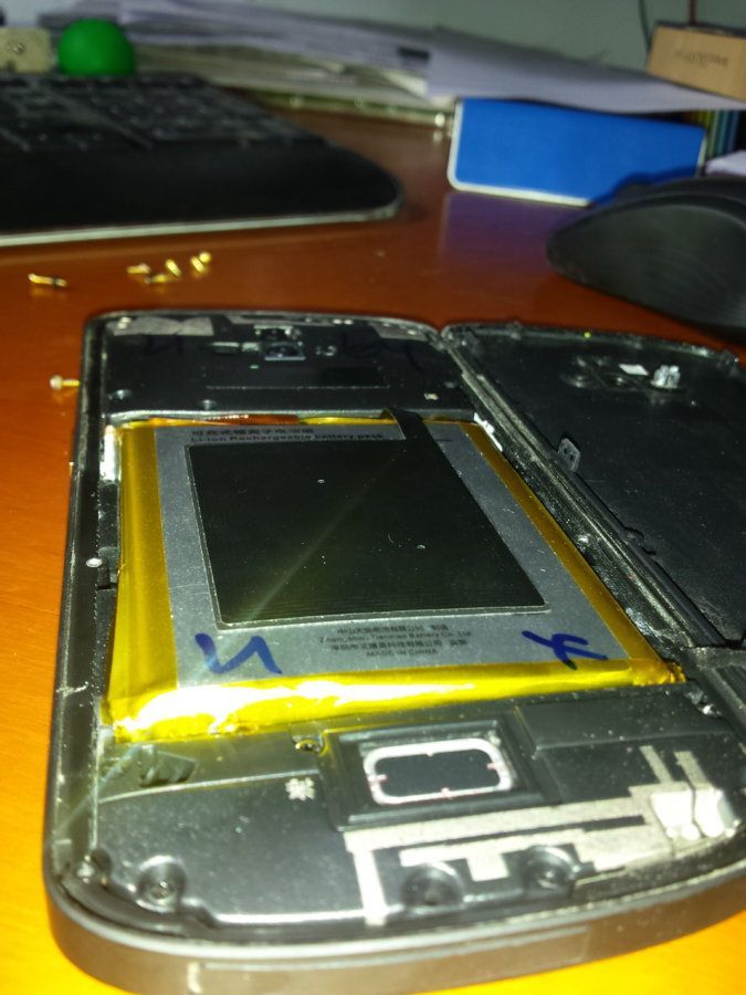

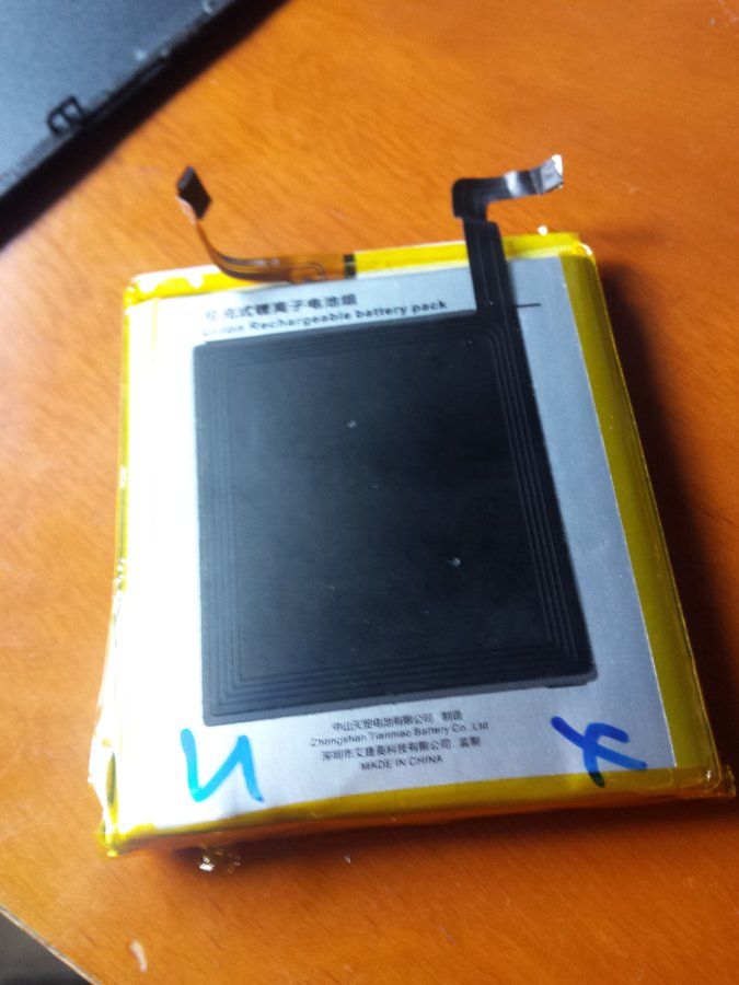

He abierto otra vez el mobil. La batería está pegada y insertada en un espacio más amplio, con rellenos de espuma para llenar espacios para que no se mueva
Tiene un conector de tres pines con
P- T P+
Tipo Li-Po de 5400
La referencia de la batería está parcialmente borrada (que mala suerte o qué casualidad)
XXX696676PPV/540
3,8V 170308110094
Referencia a empresa Zhongshan Tianmao Battery Co.,Ltd
Lleva un adhesivo negro encima pegado con bobina metálica para función de NFC con conector de 6 pines. Este se podría despegar y volver a pegar en una batería nueva
Mi intención para ayudar a alguien que lo necesite será buscar una batería similar aunque de menor capacidad... Soldarla i probar.
Utilizando el conector de tres pines que tengo de la bateria vieja y soldando-lo a la nueva.
Necesito una bateria con estas medidas como màximo :
Ancho batería 64 mm
Alto batería 75mm
Gorda original 6 o 7 mm
Gorda hinchada 9mm
Veo por otras baterias que tengo que el voltaje de 3,8 es muy parecido a las Samsung... Pero las Samsung son 3,8 Li-Ion
La Agm es Li-Po de 3,8V. ( Esto és un sistema diferente ? Puedo poner una pila 3,8 Li-Ion ? )
