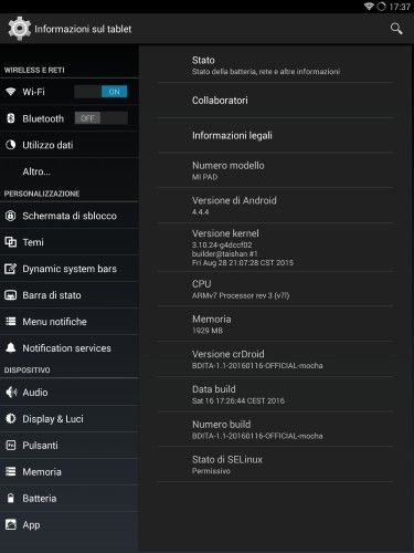

Aunque no es un "ultimo modelo" todavía encontramos muy buenos aportes en materia de custom roms para la Xiaomi MiPad. En esta oportunidad gracias a un comentario de @gilipuertas1969 me puse a la tarea de buscar la excelente BDITA desarrollada y mantenida por Danny_Dewet
Tomando como base CyanogenMod 11 y las fuentes de @Faust93, es un firmware con bastante trabajo y altamente ajustada para adaptarse perfectamente con la MiPad. Entre sus caracteristicas mas destacadas podemos destacar:

Para tener funcionando la BDITA rom debemos seguir estos pasos:
* Tener un un custom recovery TUTORIAL - TWRP 3.0.0-0 para la MiPad
* Flashear MIUI 7 MIUI ROM for Xiaomi Mi Pad - MIUI Downloads - Xiaomi MIUI Official Forum
* Esperar el primer inicio, reiniciar en modo recovery e iniciar la instalación
