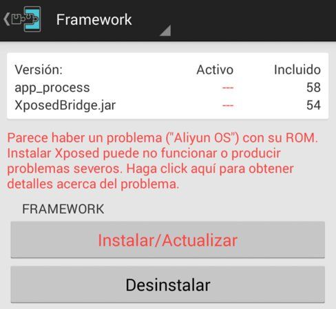

Pues que subidón me acabas de dar, la verdad es que sólo había probado a instalarlo en la 1439 y como me salió el mensaje de «no sirve con tu ROM AliyunOS» no volví a probar así que habrá que cambiar de ROM. ¿No te sale el aviso? (adjunto recorte de pantallazo) O simplemente le das a instalar cruzando los dedos para que al reiniciar el móvil se encienda bien :smile: Otra cosa, ¿has probado algunos módulos? Es que también leí, refiriéndose a la AOSP en inglés que hay por ahí, que funcionaban algunos sí otros no ¿?.

La verdad es que cruce los dedos y mire para otro lado.
Los módulos hay que probarlos uno a uno si hacen algo.

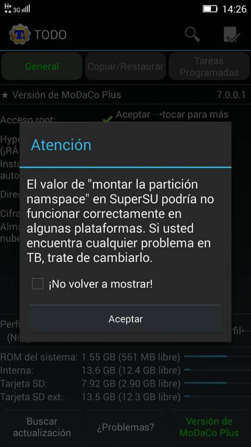

Estoy probando esta magnifica ROM y no puedo restaurar con titanio pro..no se si es porque hice la copia desde otro teléfono o porque?
Se queda en restaurando...

Pero sigo con los problemas para restaurar desde titanio, desistale la versión pro y puse la normal digamos..da este error
