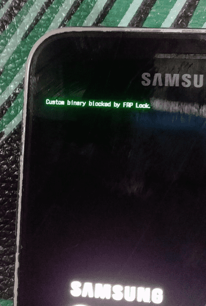

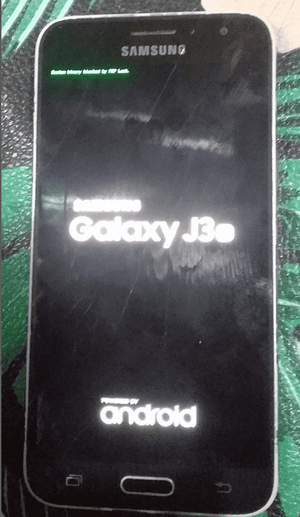

Primero antes de nada muy buenas a todos y gracias de ante mano a todos los que me puedan ayudar, Tengo un problema yo estaba usando lo mas bien mi celular pero en un descuido lo deje en la mesa y se quedo sin bateria se apago, quise prenderlo cuando lo puse a cargar este no prendia y en la esquina superior izquierda aparecia un error que decia Custom binary blocked by FRP o FAP lock. Estuve investigando y me deberia dejar iniciar, poner mi mail y contraseña y estaria solucionado pero esto no sucede se queda ahi en la patanlla de carga pero no carga ni prende.
Intente flashearlo tambien como vi en algunos tutoriales pero esto no es posible ya que mi pc no lo reconoce ni en odin ni en el administrador de dispositivos, si alguien puede ayudarme me seria de mucha ayuda.
Mi celular es un Samsung Galaxy J3 (SM-J320M)

@lucho12p Bienvenido al foro!! Que sistema tiene tu PC? Windows 7 0 10? Tenias en el móvil activado la depuración USB? y otra cosa importante, en le PC tienias activado los drivers para el Samsung?

buenas kensei y gracias, Tengo un sistema operativo windows 10, Por lo que tengo entendido instale todos los drivers necesarios para samsung ( no se si activados). y antes que se apagara mi dispositivo recuerdo haber activado la depuracion aunque ahora mismo no puedo ingresar al celular y ver en configuracion para confirmarselo

Bien para que ODIN lo detecte y no haya porblemas, lo primero que hay que hacer es deshabilitar los controladores firmados de Windows 10. Como dices que tienes instalados los drivers, a la hora de abrir ODIN, tienes que hacerlo como administrador, así que primero haz lo de los controladores firmados.
Si no sabes como hacerlo te mandare un Word para que siguas los pasos, vale.

agradeceria si me podrias dar el word asi no cometo nigun error.
edit: busque en los foros de windows y ya los desactive

Ahora intenta flahsear a ver si te reconoce el PC, con el ODIN, si no es en usb intenta en cada uno de los usb que tengas libre, hasta que lo detecte, seria saca y meter, cada vez que se conecte y desconecte.....
Supongo que tendrás bajado la Rom Stock, si no la tienes busca en Samsung el modelo de tu móvil a ver si tienes ahí la rom..

coloco la rom conecto el celular este estando en modo downloading y nada probe en todos los puertos usb.

Tendrás que ir probando una y otra vez, ya que puede ser que en su momento no activastes la depuración usb, así que tendrás que tener paciencia he ir probando.
También puedes eliminar los drivers del móvil que tenias puestos y volver a intentar instalarlos, si tienes otro samsung o un amigo que tenga uno mejor así podrás instalarlos con el móvil de tu amigo y volver a intentarlo....

Para ello el móvil tendría que estar Root, y con un Recovery Custom, supongo que el tuyo no esta routeado, así que prueba a instalar los controladores desde esta página que te pongo.
Update Samsung Drivers
Y lo dicho, si tienes algun amigo que tenga un Samsung para instalar los controladores con el USB y el móvil de tu amigo seria mucho más facil, luego ya sería intentar flashear el tuyo.

Gracias por la pagina ahora voy a verla y no esta rooteado mi celular, estuve preguntando y nadie tiene es un modelo viejo ya. Sigue sin reconocerlo voy a intentar cambiando los drivers

No importa que no sea de tu modelo, lo importante es que puedas instalar los controladores del Samsung con otro móvil de la misma marca y que este operativo, así puede que tu PC lo pueda reconocer el tuyo, como te he puesto, al no saber si tienes activdo en tu móvil la depuración USB, te sea más dificil pero no imposible que con el tiempo reconozca el PC, tu móvil y lo puedas flashear.

tienes razon voy a intentar con otro celular y descargar esos drivers voy a seguir intentando muchas gracias
