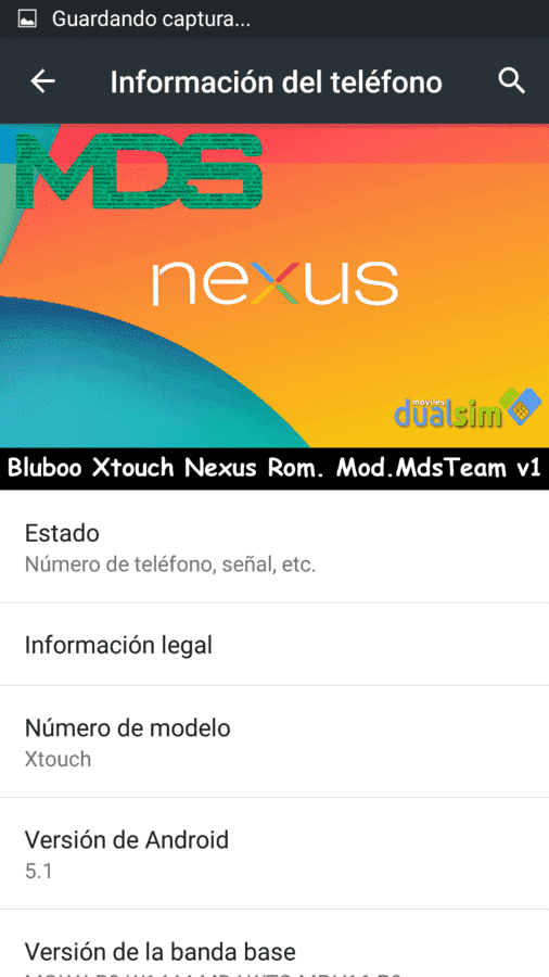

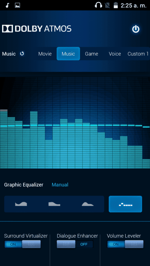

@Oscar76 tienes un mp con enlace a la rom. Esta totalmente liteada, no tiene nada de huella y extras. Ya me diras cositas e iremos retocando.

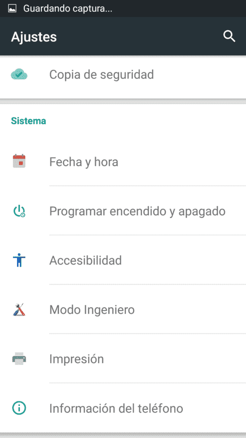

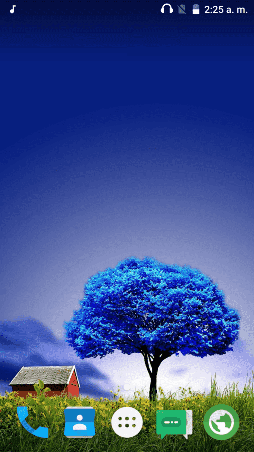

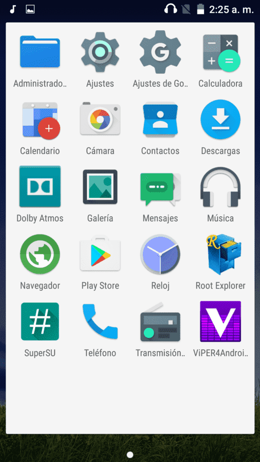

Algunas capturas con algunos retoque a la Rom.
Screenshot_2015-01-01-02-25-33.png Screenshot_2015-01-01-02-25-38.png Screenshot_2015-01-01-02-25-44.png Screenshot_2015-01-01-02-25-50.png Screenshot_2015-01-01-02-25-56.png Screenshot_2015-01-01-02-26-06.png Screenshot_2015-01-01-02-26-11.png Screenshot_2015-01-01-02-26-15.png Screenshot_2015-01-01-02-26-20.png
No tiene lector de huellas, ni gestos de pantalla. Simple para ver si nos da mas rendimiento.

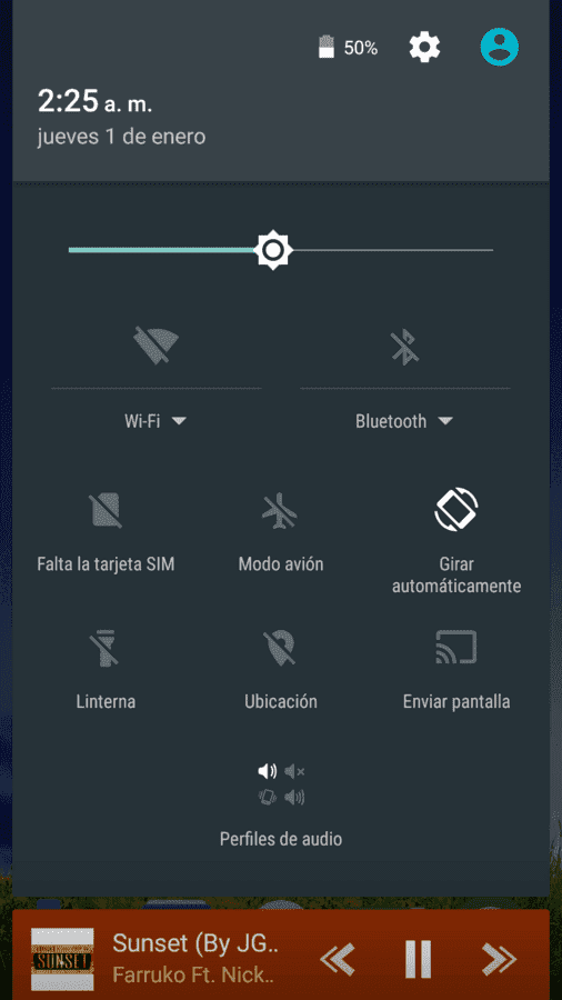

Creo que después de instalar las gaps, se ha quedado atontado el icono de la batería junto al reloj y siempre muestra el mismo nivel (la mitad). Antes del primer reinicio iba bien. Le enchufo el cargador y no aparece como si estuviera cargando, en ajustes/batería aparece 50% siempre, apagado el móvil carga perfectamente (tengo 35% de batería) y en recovery carga bien también ... Sugerencias ? Reinstalo otras gaps o las mismas a ver ?

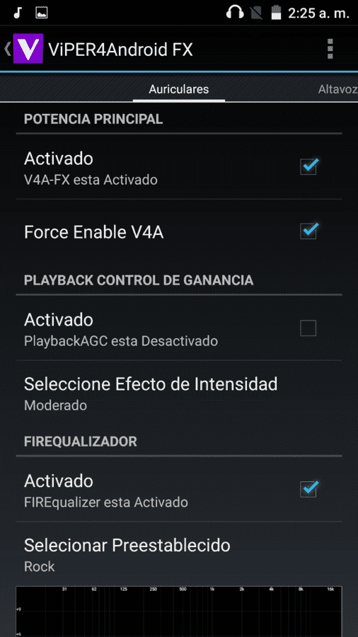

Si te fijas, ya le he puesto las gapps, supersu, mejoras de sonido, reproductor de música.

Lo del tema del icono de la batería, es porque llegado a cierta temperatura, ya marca lo que quiere ... Con cpu-z he estado comprobando y cuando dejas de usar el móvil y baja a 25º, el icono de batería marca bien, pero en cuanto se calienta ya vuelve a fallar jaja ... Tampoco entra en deep sleep por el tema de la batería ... Lo que me he dado cuenta, es que con el navegador por defecto si visitas una página y le das a mostrar marcadores, en cuanto te salgas de ahí ya no vas a la página que visitabas, sino que te lleva a la página de inicio :( ... En la rom de CM este error estaba solventado ...
