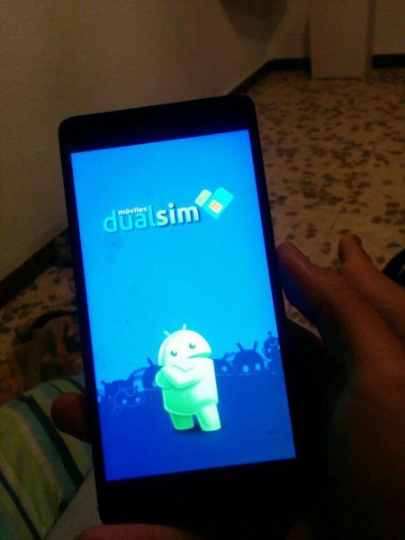

Buenas, estaba intentando entrar en modo recovery modificado con TWRP y tras realizar los pasos para ésto, me salió una imagen así en pantalla.
Lo único que hace es estar en bucle, parpadeando esa imagen.
El ordenador no reconoce ya el móvil, con el SP Flash Tools, la barra se queda roja y no llega a reconocer el dispositivo. No se puede iniciar en modo recovery ni nada.
Dejo vídeo
AYUDA
EDIT: Tratando de arrancar el móvil en modo recovery, sale una pantalla en negro letras blancas con unas palabras en chino y la frase en inglés "Have been in factory mode, long press the power button and the normal boot". Tras esto vuelve al arranque normal, llegando nuevamente a la pantalla de dualsim que viene en la imagen.
Buenas compañera es un caso extraño el que te ha pasado , veamos como lo solucionamos. tienes los drivers instalados en tu ordenador? Antes ya reconocía el movil y llegaste a usar Flashtools?
Eso es la imagen inicial del recovery. Y cuando pasa eso es que le falta la ROM al móvil
Pero la ROM enterita ya que no tiene ni el boot.img
Como si se hicieran los.wipes en avanzado y no haber instalado nada
