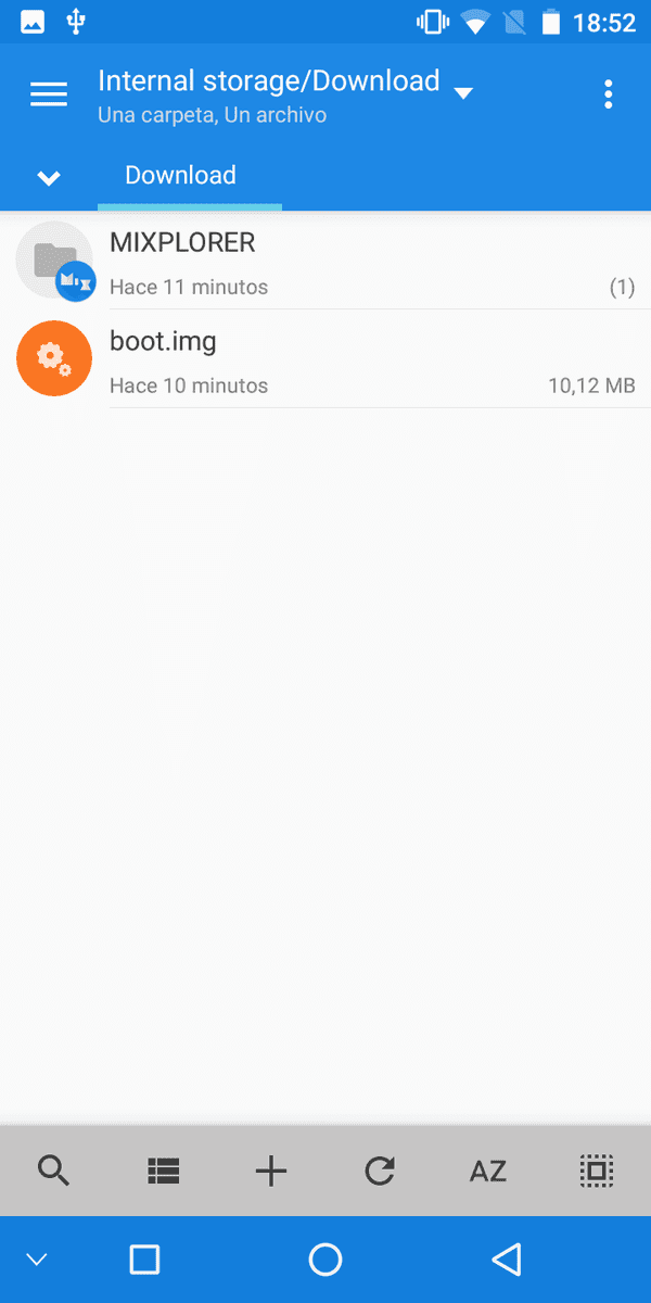

  2. Hemos copiado nuestro archivo boot.img a la memoria interna del móvil. Por facilidad recomiendo ponerlo en la carpeta Download, que luego usará el magisk manage. Vemos 1.png

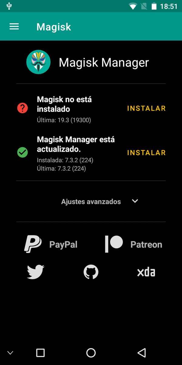

  3. Iniciamos la app de magisk manager y veremos que nos dice que tenemos instalado el último magisk manager pero que no está instalado magisk.

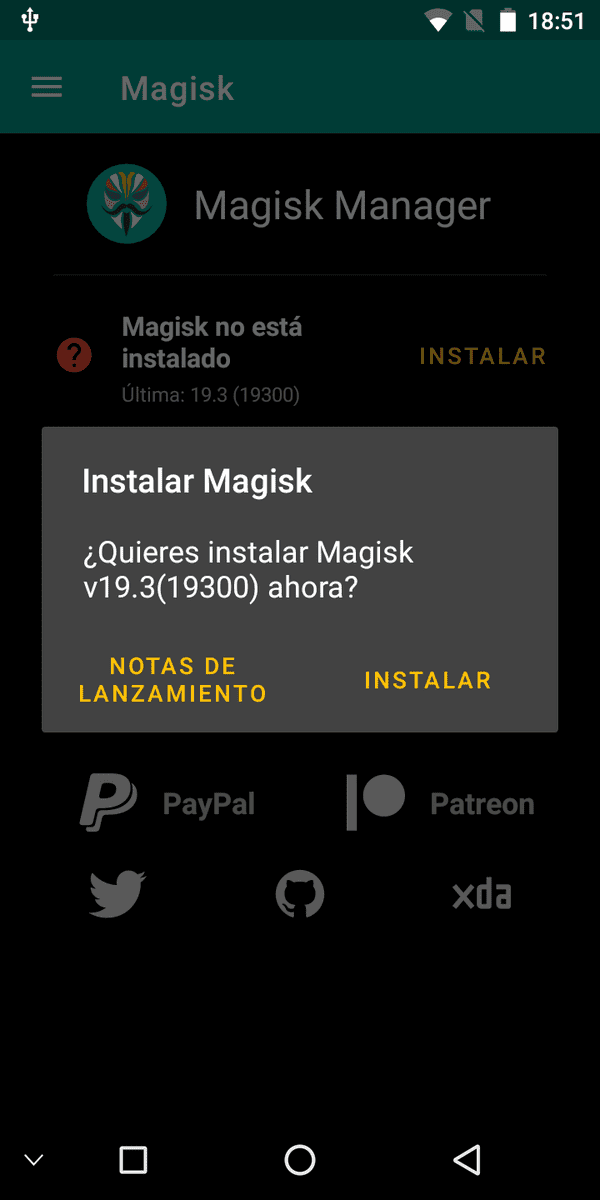

4. Hacemos clik en instalar magisk y no va a salir

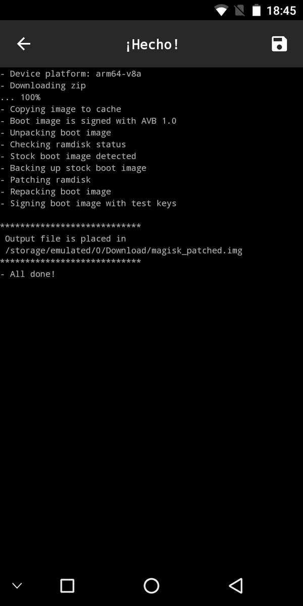

Le damos a instalar y nos pregunta si queremos descargar e instalar zip o archivo. Escogemos archivo boot.img . Nos sale un tipo de archivo, lo dejamos como viene. Realiza un proceso

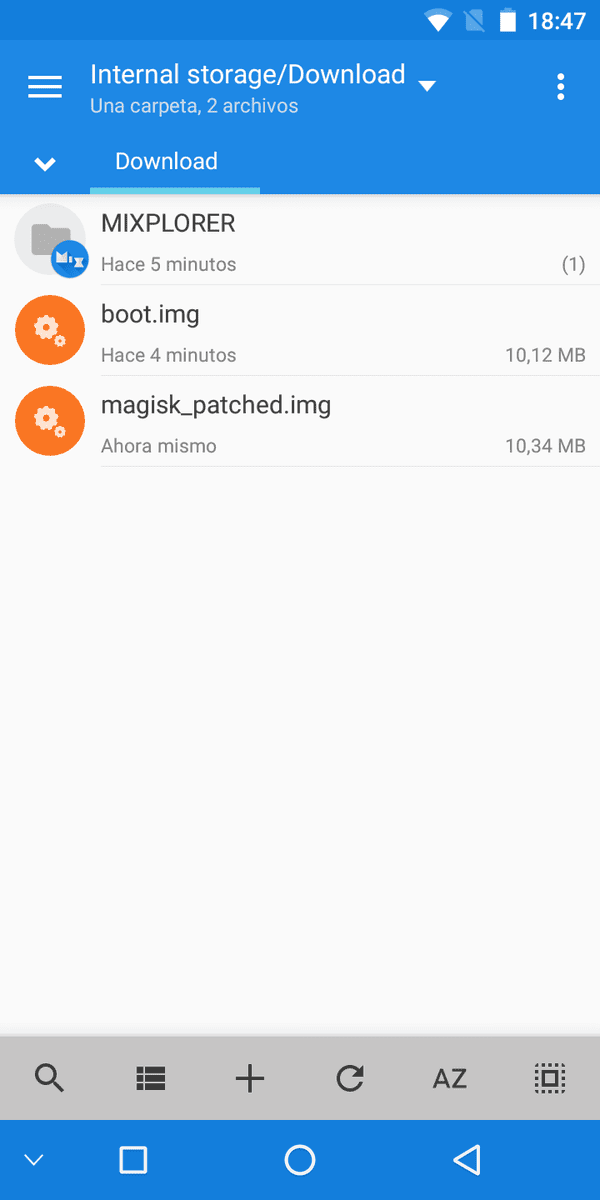

Ya tenemos el archivo resultante en la carpeta download
Se llama magisk_patched.img
Es el nuestro boot ya parcheado por magisk y que vamos a instalar en el móvil, desde el PC, mediante fastboot
