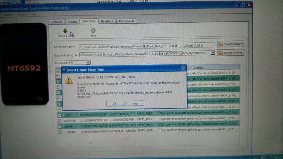

Cuando iba por el 78% me ha salido un error...
Lo voy a intentar otra vez.
Enviado desde mi P9000 mediante Tapatalk
Si te vuelve a dar error, prueba conectándolo en otro puerto usb

Vale. Prueba otra versión, a ver...
¿Que rom estas intentando meter?
Enviado con una Thermomix...vale para todo.
Ya he probado otra versión, la rom del enlace que me dejaste, creo la s124 y más de lo mismo, una pregunta puedo utilizar otro flash tools que no sea 6752?? o tiene que ser ese por co...es??
Gracias por tu interés, mañana sigo, que me tengo que levantar a las 5!!!
Aqui tienes otra rom para flashtools:
ROM Lenovo A850+ Multilanguage | [Official] add the 04/23/2014 on Needrom
En cuanto a la pregunta del Flashtools y 6752 no se a que te refieres concretamente.

Hola he probado con esta, y si me lo flasea, me sale el check verde, pero sigue igual...:cry: esta todo el rato en bootloop.
Que cosa mas rara...
¿Has comprobado que en Options->Options>,Download> este seleccionado DA DL All with Checksum, y que en Options->Options>,Usb Speed esté seleccionado HIGH SPEED?
