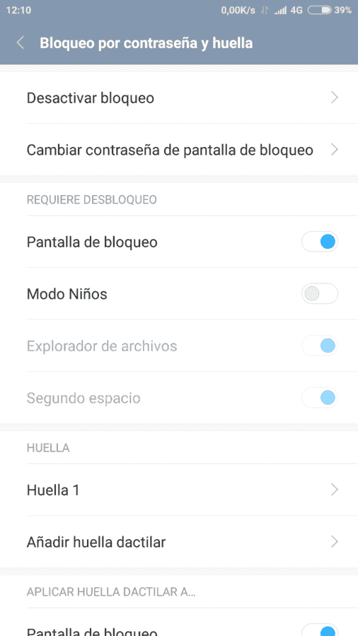

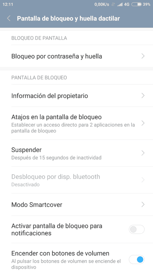

Botón de huella dactilar no funciona 115124-c09fe460a85d77cafb8d64c79da094fd.jpg Botón de huella dactilar no funciona 115122-17150a09ae42f40791007a70740cb076.jpg Botón de huella dactilar no funciona 115123-8f746a874cf45fd36bbcf00cc3d08c21.jpg
Hola, has mirado en: ajustes, pantalla de bloqueo y huella dactilar si la tienes activada? en cuanto a botón capacitivo mira en ajustes adicionales, botones hay tienes varias opciones, yo estoy con la 6.7.28 y me funciona, un saludo
Si eso ya lo he mirado pero es que no tengo ni la opción de huella dactilar y el botón capacitivo sólo me da la opción de apretarlo y no la de darle un toque. Volví a la ROM anterior y me sigue pasando lo mismo. Sólo me da la opción de desbloqueo con patrón, pin y contraseña. Gracias por contestar.

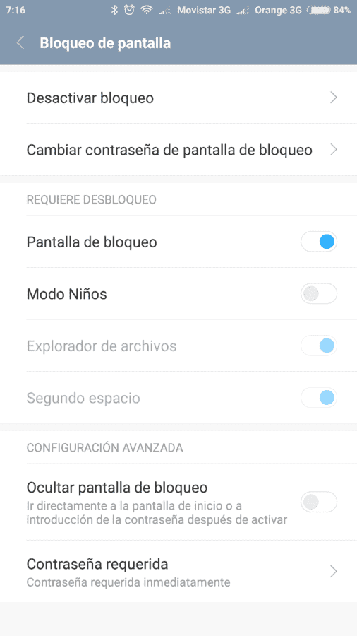

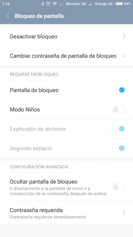

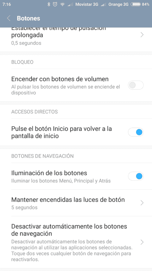

#4
Por probar algo prueba a desactivar el bloqueo de pantalla y volver a activarlo, Botón de huella dactilar no funciona 115126-3d6149ad5dd35a9eeb02e354726b8d51.jpg Botón de huella dactilar no funciona 115127-e5aaeae3180baceb50d2e1c2f838416c.jpg sino lo único que se me ocurre es que hagas una instalación con todos los wipes, suerte
