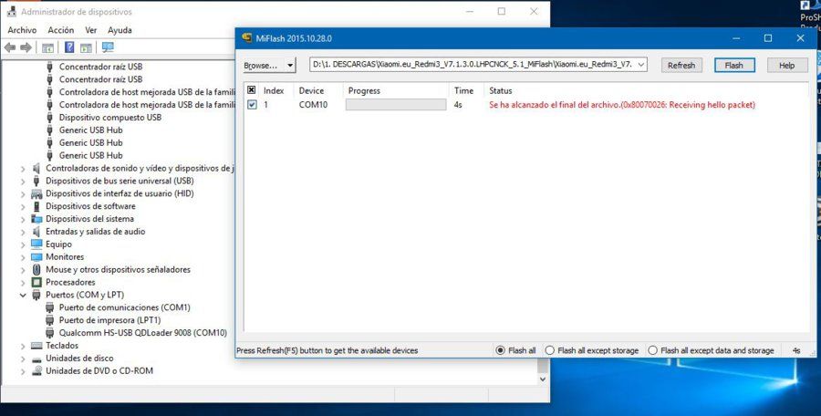

Instalando una ROM por TWRP, al reiniciar sale el logo de MI 1 seg y se reinicia, asi 2 veces y ya no hace nada mas, no se como he hecho pero a veces el Mi FLASH lo detecta, pero me da error al querer flashear ( os dejo captura ) . Tambien me deja entrar al FastBoot, pero no se que hacer :(
No me deja entrar al recovery, se enciende la pantalla y vibra 2 veces durante 1 segundo y se apaga ... :/

Nada no hay manera, he intentado tambien con este Xiaomi MIUI Official Forum descargando su ROM para FastBoot y me acaba dando errores ... Cuando se ponen cabezones los moviles .... :coldsweat:
[DOUBLEPOST=1466429387][/DOUBLEPOST]Bueno muchisimas gracias de nuevo por la ayuda, leyendo mas a fondo el post que me has dado por fin lo he conseguido. :up: :grin:
Entrando al modo Download con comandos por CMD y por fin se decidió a instalar la ROM que es lo que me faltaba. :blush:
Para mas INFO de como lo hice, fue asi.
Primero: pones el modo fastboot
Segundo: ve a donde tienes instado miphone, luego en la carpeta google y luego android donde aparezca el fastboot como aplicación, en mi caso es C:\Program Files\Xiaomi\MiPhone\Google\Android.
Tercero: En esa carpeta apreta Shift+boton secundario del mouse y te saldra la opción de "abrir ventana de comando aquí"
Cuarto: pones el comando "fastboot devices", para comprobar que tu dispositivo este conectado.
Quinto: presiona boton vol[+] y vol[-] del movil y pones el comando "fastboot reboot" y presionas enter, luego de eso el movil se reiniciara y la pantalla se vuelve a poner en negro, esto significa que entro en modo download y deberias poder flashearlo con miphone.
