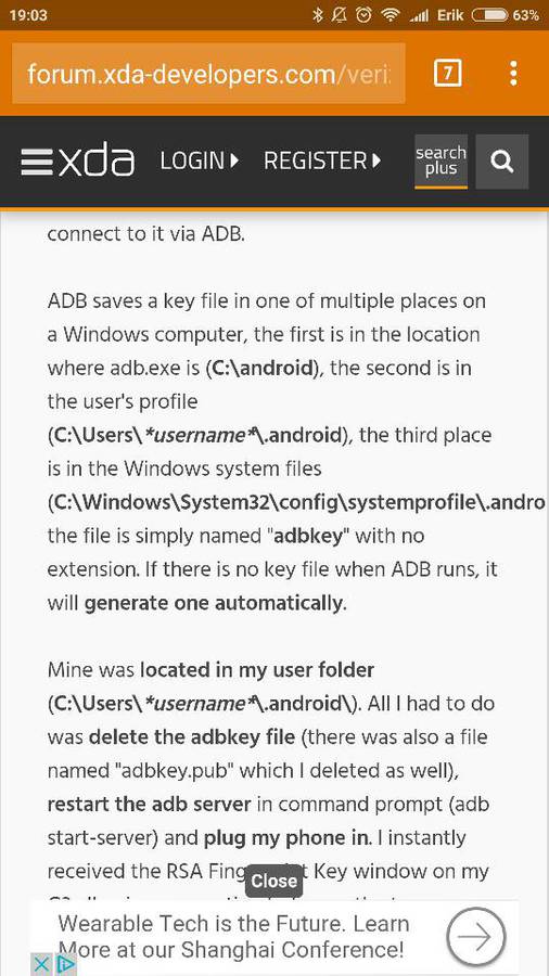

te pongo como lo solucione yo.
formatee el pc a 64 bits. copie la clave rsa y la guarde en un pen. puede estar en alguna direccion de estas
la sustitui por el archivo nuevo creado, pero no sirvio de nada porque no tenia autorizacion(antes de formatear si)
reinstale todos los drivers e entre en modo recovery.
adb devices ---- me lo detectaba y ponia sideload
adb reboot edl--- reinicia y se queda en el logo de mi
adb reboot edl(de nuevo)-- entra en edl.
comandos:
adb devices
adb reboot edl
adb reboot edl
pongo la la ruta de la rom, flash y se completa el proceso.
