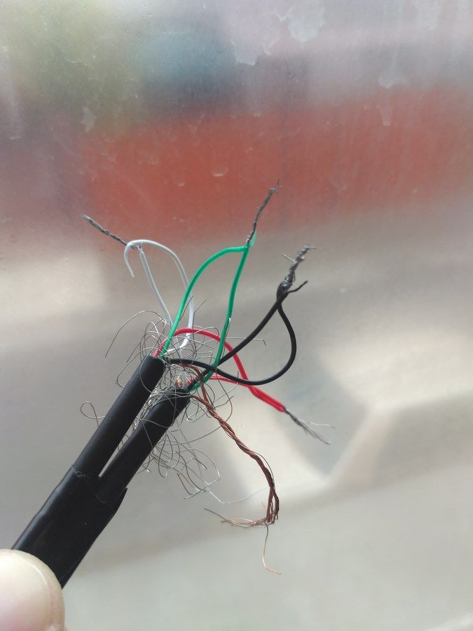

Just cut an USB cable like this
And then do the following steps:
1.- Connect the phone to the pc
2.- Join the white cable with the green one
3.- Start pressing +/- volume and power buttons
4.- Release the white-green cables
5.- Press flash, and be careful with the cable, you must be sure that they don't short circuit while flashing

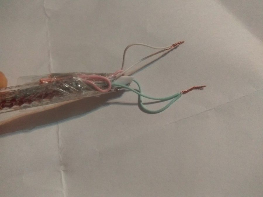

Hola @pijolysss
Aquí tienes el cable que me hice, espero que te sirva de ayuda.
Hola a todos.
Me he puesto hoy a intentar actualizar estaba yendo todo bien hasta que se ha parado la barra verde de Miflash y marcaba 3300 segundos y no se movia la barra, asi que desconecte el movil y solo se me encendia la luz roja y ni entrar a fastboot ni nada de nada.
Asi que tras mirar un monton y pensar que tenia un pisapaeles, hice caso del consejo de @Salamandrake y me he fabricado el cable en un momento y ha sido mano de santo ya lo tengo otra vez funcionando.
Sois unos cracks, de verdad que muchas gracias
