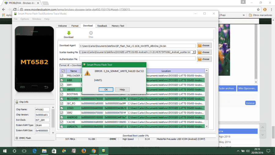

Tengo un Doogee DG450 me dio problemas hace unos meses y le flashee usando sp flash tool y una room original del fabricantes sin problemas.
El otro día tras una noche cargando el movil estaba apagado y no pasaba en el arranque de la pantalla con el logotipo de Doogee. Probe a hacer un hard reset y lo unico que consegui fue que ya no hiciera nada ni siquiera el amago de arrancar.
Asi que me dispuse a instalar una rom nueva en mi equipo. Como tengo un pc nuevo, instalo driver me descargo version nueva de sp flash tool y de la web del fabricante la rom.

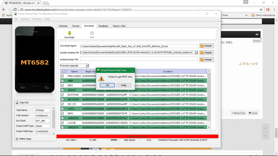

Tras varios intentos lo unico que consigo es que me aparezca el siguiente error.
Ya sea intentando download only o format + download.
En este segundo caso el formateo lo hace bien y el fallo do da en la segunda etapa.
He probado en ordenadores distintos, con cables distintas, cambiando las versiones de los drivers y de sp flah tool e incluso de la room y no hay manera.

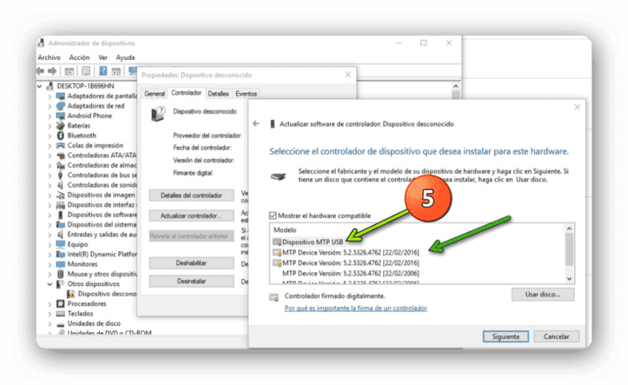

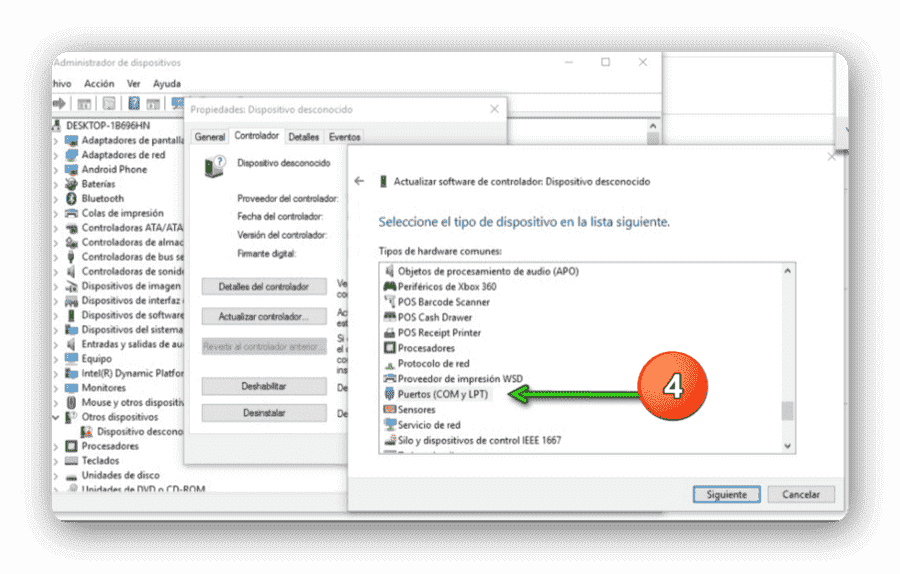

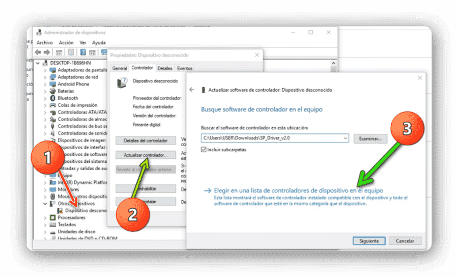

Con los de SP_Driver_v2.0. si los instalas y no se quedan instalados te mando como hacerlo manualmente, en unas imágenes.

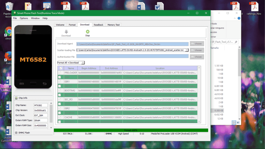

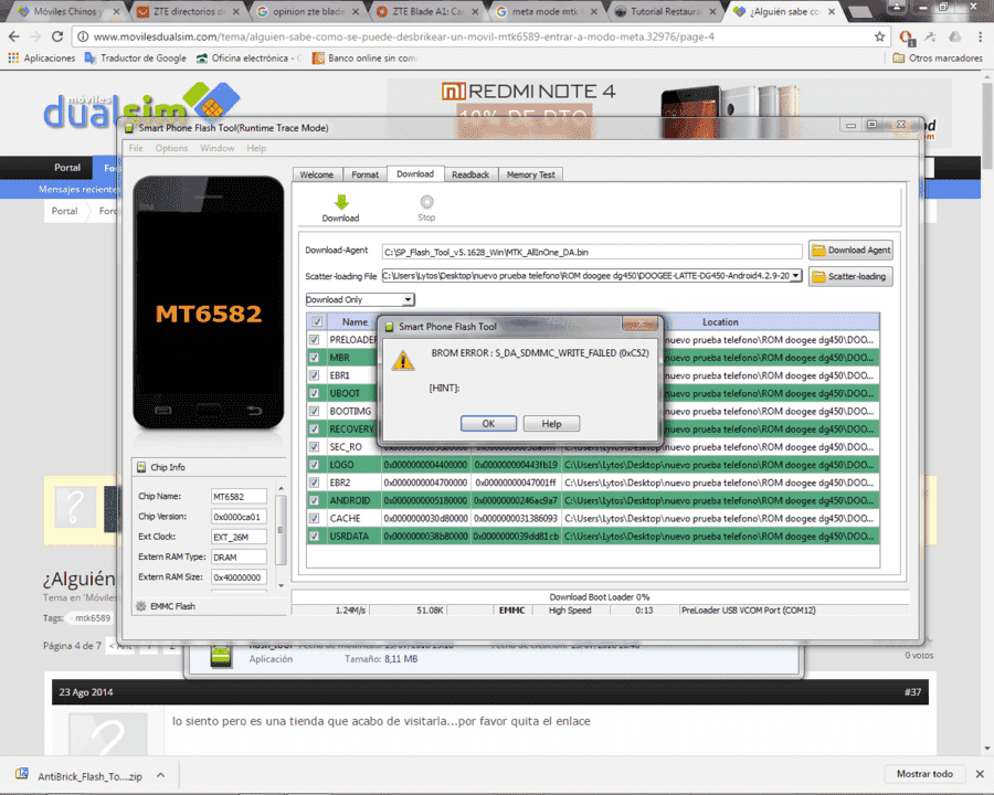

Sigue saliendo los mismo mensajes
Al format + download:
Primero esto
y luego
y solo download directamente el error

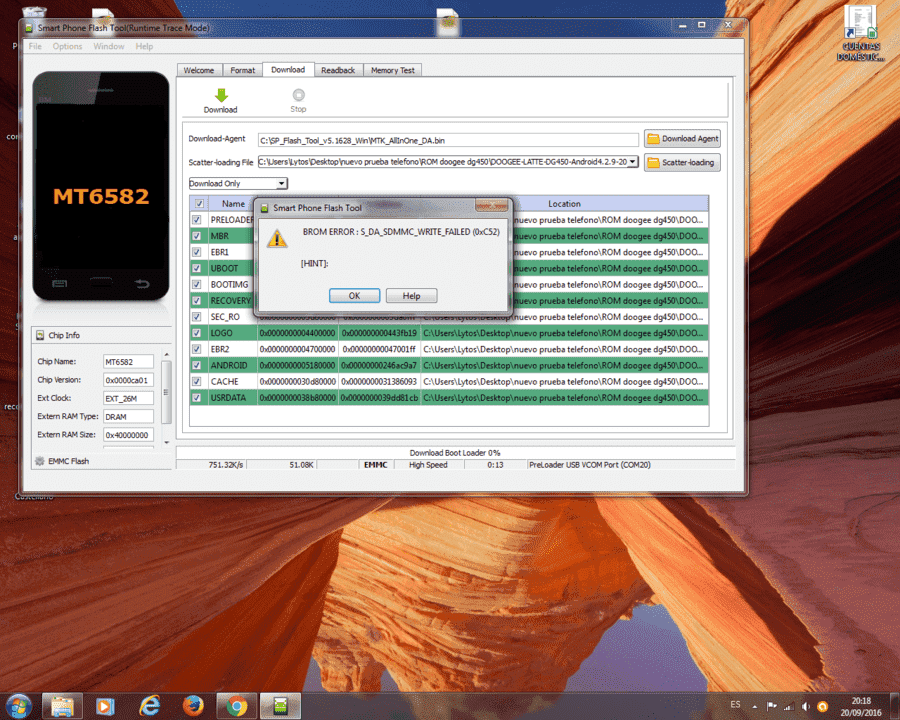

Voy a probar con el win 7
[DOUBLEPOST=1474394844][/DOUBLEPOST]Nada
win 7 igual.

Si hago frimware el error es distinto.
Por lo que deduzco lo del fallo es por PMT ósea por el multimedia, el móvil como lo detectaba el PC, como PMT O USB?

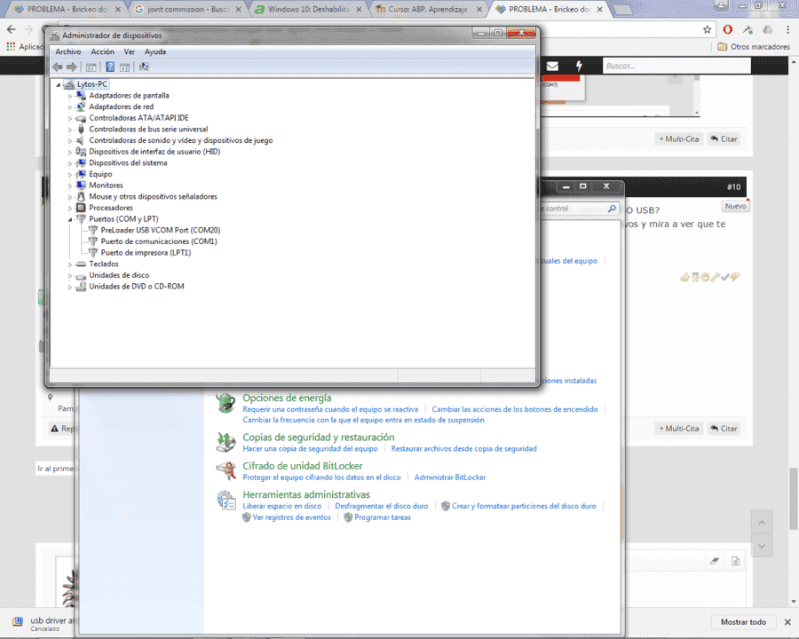

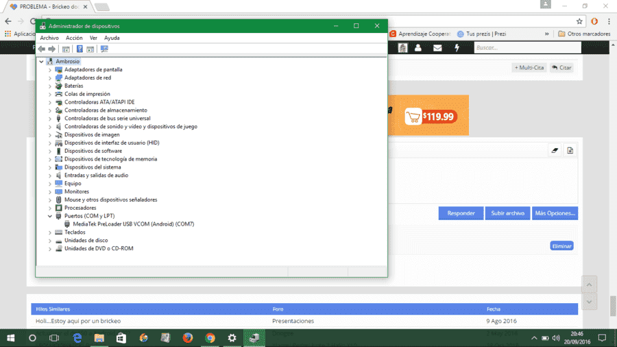

El Preloader no lo detecta bien, mira cuando pongas el móvil al PC, saca en pantalla administrador de dispositivos y mira a ver que te pone, tanto prueba en 7 como en el 10
No recuerdo haber conectado el movil estos ordenadores antes de que me diera el fallo así que no se decirte.
En win 7 cuando conecto en el administrador me aparece

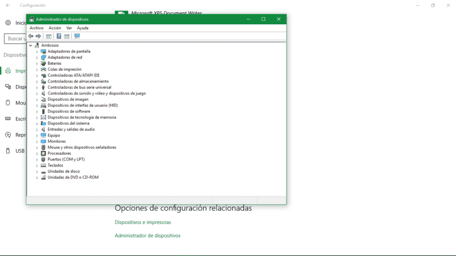

[DOUBLEPOST=1474396490][/DOUBLEPOST]en win 10
En ambos no me lo detecta de seguido se conecta y desconecta, cuando enchufo el movil con bateria
Por lo que veo si que tienes lo Preloader puestos, así te sale cuando has puesto el USB con el móvil al PC?
Si es así, el error 52 que te sale en el FlashTool, haz poniendo en otro USB, a ver que te hace.
Y sigue mirando cuando lo pongas en el administrador, a ver si sigue saliendo el Preloader o no.
