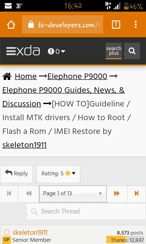

Prueba con MTK droid tools, el tutorial de xda es del elephone p9000
