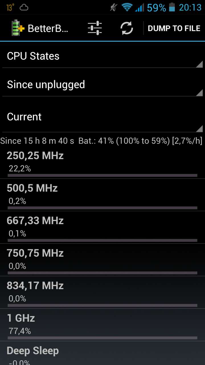

¿Bug en estadísticas de batería?
Yo lo tengo asi tambien ¿Esta bien ?
Apenas lo veo, la edad ya no me permite ver miniaturas tan pequeñas.
Si te marca en deep sleep cuando está en reposo, creo que está bien.
Eso quiere decir que no entra en deep sleep.
Por cierto como se pone mas grande porque a mi también me salen muy pequeñas.
Solución? buscar el programa que no le deja entrar en reposo. Descativar notificaciones.
A mi a veces, sin venir a cuento, me doy cuenta que no me entra en reposo, como último recurso reinicio el móvil y todo vuelve a ir bien.
Hoy mismo, esta mañana iba bien, ha sido recibir un "guasap" y ya se ha desvelao, no se dormía. No es problema del móvil, es algún programa que no tengo identificado ni bien configurado.

no se por qué, pero nos pasa exactamente lo mismo, me ha pasado esta mañana exactamente lo mismo, le he metido un reinicio y alehop.
En mi caso es LBE Privacy Guard la que no deja al movil ir a dormir y hace que todo el consumo sea de sistema android. Comprobad si tenéis alguna aplicación de monitorización de este tipo o algún watchdog. Sygic Aura también se me ha quedado consumiendo muchísima bateria despues de cerrarlo y he tenido que reiniciar, investigaré sobre ello.

Después de varias pruebas al menos en mi caso lo que pone al "Sistema Android" a consumir tanto es el brillo automático de la pantalla. En la tablet BQ Edison creo que ocurría lo mismo, pero como la mía es de las que no tiene sensor no lo había comprobado personalmente. Parece que el sensor sigue trabajando aunque se apague la pantalla.
