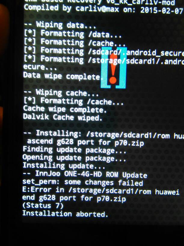

esto es lo que me sale al hacer el port metiendo mi updater-script
Enviado desde mi G630-U20 mediante Tapatalk
He probado metiendo un updater-script de otro port que tenia sin bugs y con este si me arranca pasa el logo ,inicia pero enpieza a reiniciar como cuatro veces seguidas hasta que vuelve el solito
