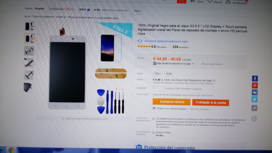

Hola a todos, hace 1 mes y medio app. se me cayó mi Jiayu s3 de punta, dañándo la pantalla, no se rompió seguramente porque tiene un cristal templado, pero se me apaga sola, tiene unas rayas horizontales y parpadea.
Hace poco compré en Aliexpress una pantalla completa, la cual viene en camino a Chile vía aérea. Adjunto una foto del producto.
