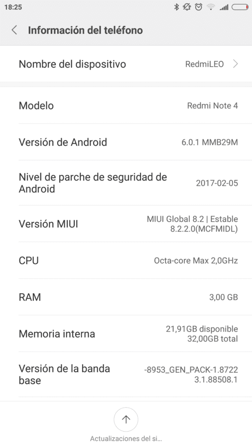

No quiero abrir más post ni liar más con el tema de cambiar la ROM a un 4x que nos llega con un ROM 0.0 (modificada por la tienda) Pero os quiero contar mi experiencia:
-Como pasar de la 0.0 a la oficial la 8.2.2 en 10 minutos sin desbloquear bootloader.
Instalación por UPDATER:
1.- Descarga la ROM
http://bigota.d.miui.com/V8.2.2.0.MCFMIDL/miui_HMNote4XGlobal_V8.2.2.0.MCFMIDL_e0c1273a57_6.0.zip.
2.- Colocar la ROM en la carpeta “Downloaded_rom” de la SD interna( si no tienes la carpeta la creas) SIEMPRE EN LA RAIZ de la memoria interna.
3.- Yo lo hice desde ajuste, información del telefono, actualización del sistema.
4.- Le das a los tres puntitos (superior derecho) y le das a la opción “seleccione paquete de actualización”
5.- Buscas la carpeta "downloaded_rom" y eliges la ROM descargada.
6.- El terminal iniciará la actualización y cuando termine se reiniciará automaticamente.
Nos ha pasado a varios y lo NORMAL es que la primera vez falle, no actualice y os borre dentro de la carpeta la la ROM. (A mi me paso)
Reinicia el teléfono y vuelve a colocar la ROM en la carpeta e intentalo de nuevo, debe funcionar.
Pasas de la 0.0 a la 2.2 oficial estable en nada.

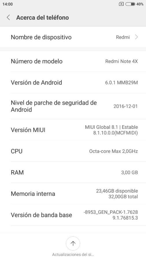

Yo tengo guardado para un regalo, hoy le he puesto en marcha y lo conecto a mi wifi y me salta la actualizacion v8.2.4.0.MCFMIDL Nightly, son unos 657 mg la voy a dejar y lo trasteare un poco para ver que tal va, luego lo dejare de fabrica para hacer el regalo
[DOUBLEPOST=1492115443][/DOUBLEPOST]Pues la descarga y no la instala, se queda en descifrando 0%, la he borrado y voy a intentar como decis en el primer post, lleva la rom 8.1.10.0.
Como explicais se esta instalando la v8.2.2, despues dejare a ver si coje la 8.2.4
A mi me pasa igual,se descarga por otra la v8.2.4.0 y en descifrando da error y la vuelve a descargar....No se

Yo al final puse la v8.2.2 con el método que explican aquí, lav8.2.4 estable ya esta también para instalarla de la misma manera, como dicen que no hay muchos cambios me esperare
