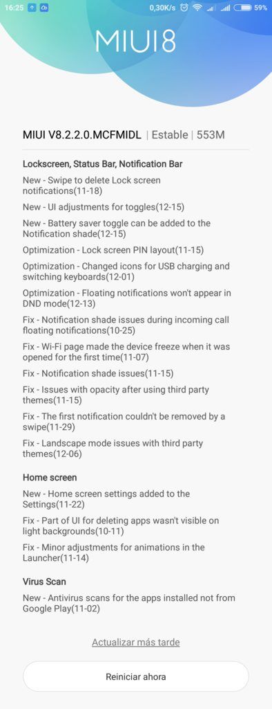

Me ha saltado la actualizacion del 8.2 creo, ahora os lo confirmo, esta es la que da problemas ? O lo dejo actualizar sin mas??

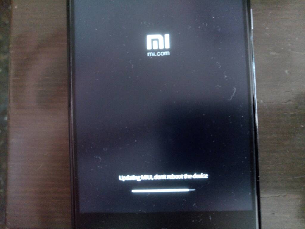

También me ha descargado la actualización 8.2.2.0 pero no la he instalado. Tiene los siguientes cambios:
Alguien que la tenga que confirme si va bien :up:
Actualizado.
De momento he notado que al desbloquear con la huella no vibra, no me gusta esto.
El resto, algunos cambios en los menús de ajustes. Ahora hay una opción Pantalla de inicio que permite escoger el lanzador y en Pantalla de bloqueo y huella dactilar permite una contraseña de privacidad.

En principio, se supone que ésta ha salido para solucionar los problemas de la anterior, la 8.2.1
