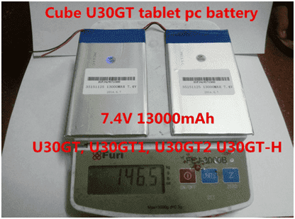

-Batería:
Medidas de Actablet (semejantes originales)
Size: Width: 130mm; Height: 125mm; Thick: 3.7mm. 134 gr
Las de Alien express que pones son 3.7 x160x140mm 146gr.
Igualmente les valen las de Alien express...
Buy Products Online from China Wholesalers at Aliexpress.com
La Original es de 7200 mAh, la que le pondremos es de 13000 mAh.
Si os coinciden dimensiones podeis comprar de otro vendedor...ya sabeis que los precios oscilan, y pueden salir mejores baterías.

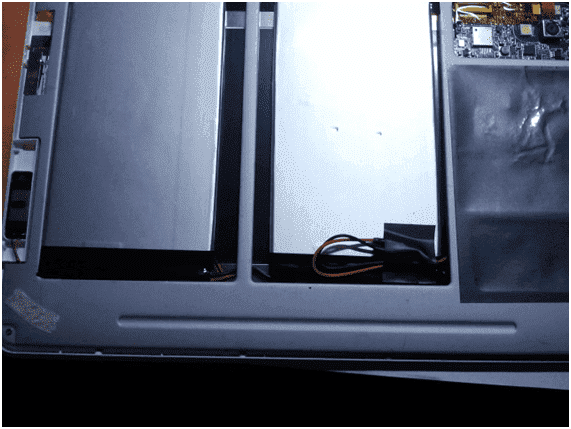

Otro punto aunque no tan importante es que, en mi caso, las baterias que tengo son un algo más estrechitas que las originales por lo que bailan un pelo entre los huecos.
Si las ajustais un poco a los laterales y les poneis un poco mas de cinta para sujetarlas no tendreis problema alguno.

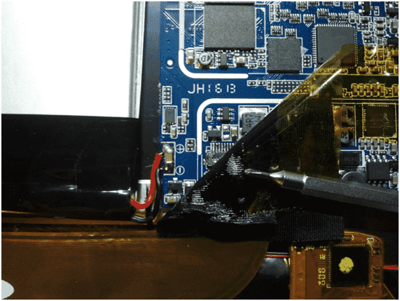

En la foto que os pongo aun no he puesto la cinta y los cables al final los puse en el lateral derecho, entre la batería y el nervio metálico sujetado con cinta para que no se mueva ni levante.

Lo que hay entre los dos polos imagino una resistecia o un diodo, por lo que si recalentamos demasiado nos lo podemos cepillar. Así que cuidadin.....

No apreteis mucho los tornillos de la tapa interior ya que retuercen la pantalla y por eso las famosas manchas blancas darle un apriete justo tirando a flojo y esas manchas desapareceran
La cinta aislante es con la que esta sujeta la bateria, y al poner las baterias nuevas ya que estas son algo mas pequeñas dejan mas espacio libre para la antena, cuando pongas la baterias desplazalas al centro y asi liberas espacio para el wifi.
El conector del tactil esta al lado se los contactos de la bateria que van cubiertos con una cinta amarilla, esta al despegarla te puede levantar la pestaña del conector que creo que es lo que me paso ami, no lo se pero lo cierto es que es tactil me a mejorado un monton, responde todo a la primera y hasta le ha desaparecido el pequeño lag que tenia importante.
