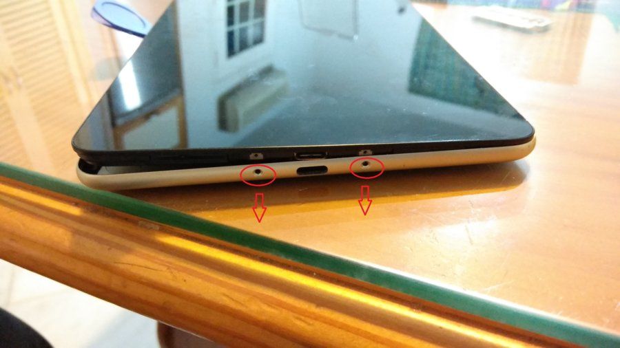

Lo primero, retirar los dos tornillos que hay junto al conector de carga tipo C.

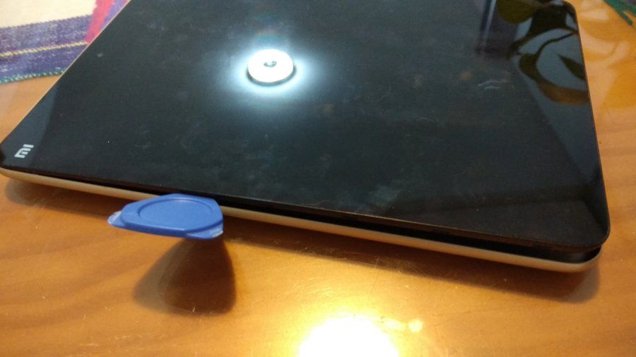

Con la ayuda de una púa de plástico, empezar por el lado largo opuesto a los botones de volumen y encendido. Cuesta un poco al principio, pero una vez despegado un poco, es muy fácil.
Ojo con el conector que indico en rojo en la siguiente foto, no vayamos a doblarlo al pasar la púa por el contorno.

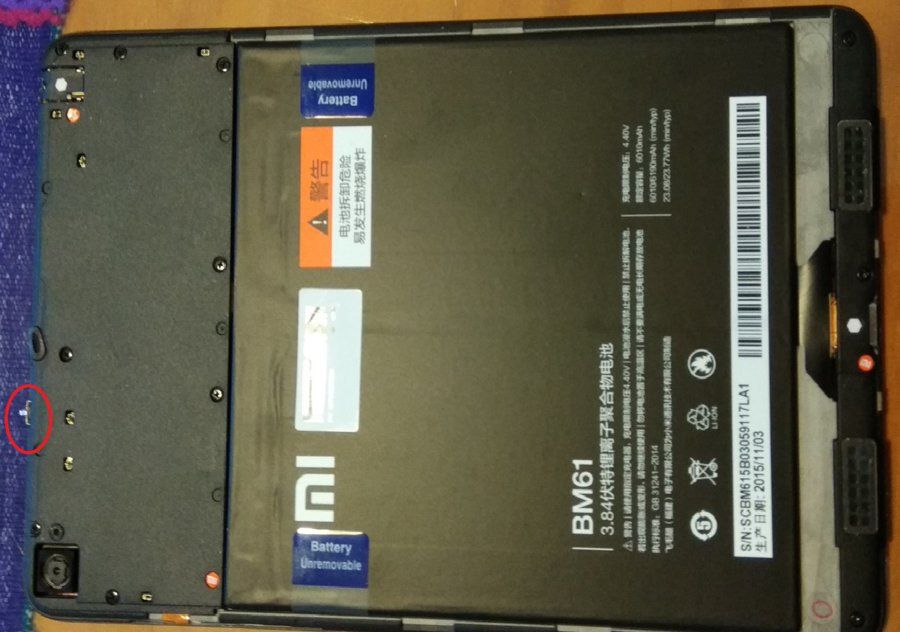

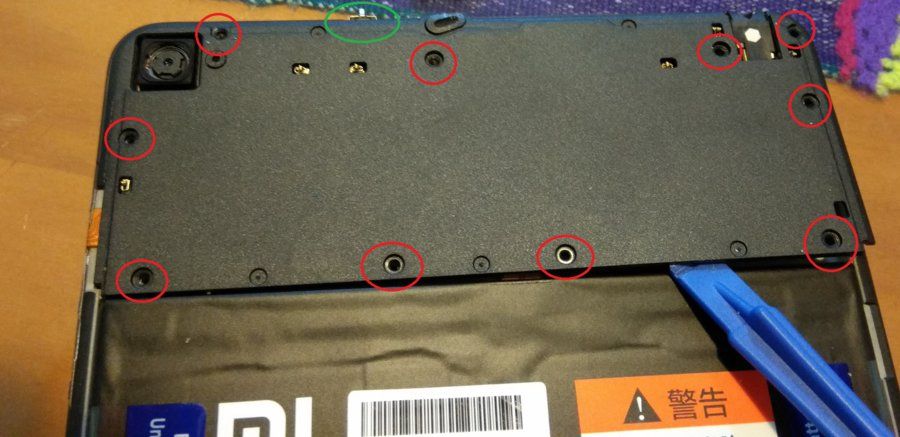

Retiramos los 10 tornillos marcados en rojo. Y levantamos la tapa de plástico protectora.
En verde, el conector que mencioné antes.

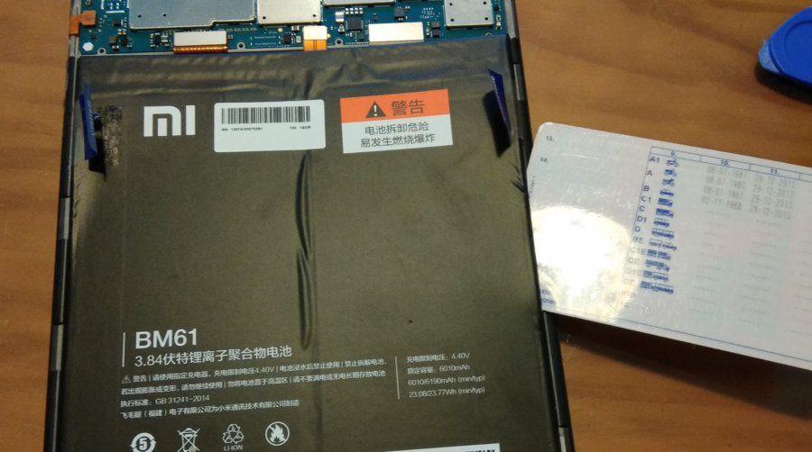

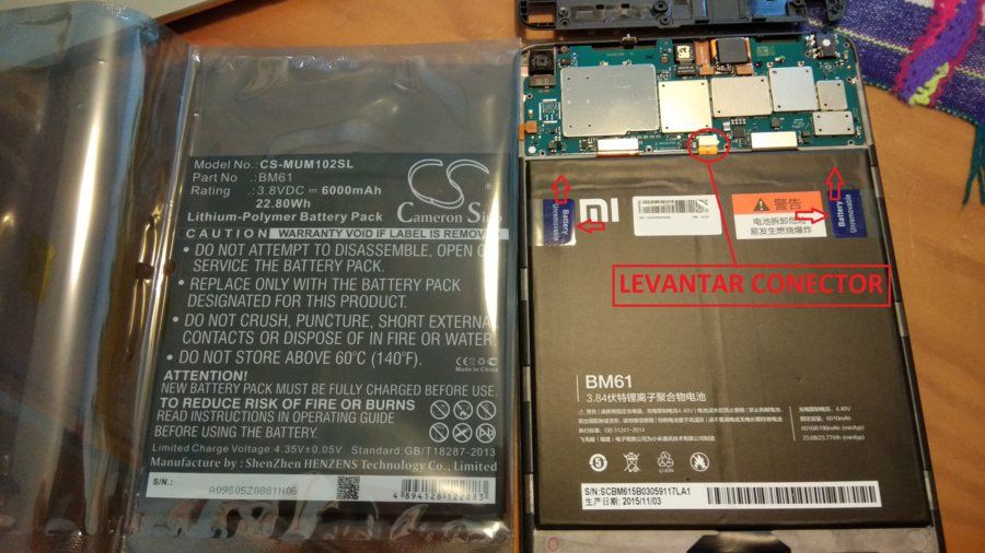

Conector de la batería que hay que levantar. Después, despegamos los plásticos que nos ayudarán a levantar la batería. Tirando con cuidado hacia arriba y con la ayuda de una tarjeta....
Despegamos poco a poco la batería.

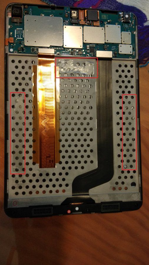

Con los rectangulos rojos, indico por donde está pegada la batería al chasis de la Tablet.

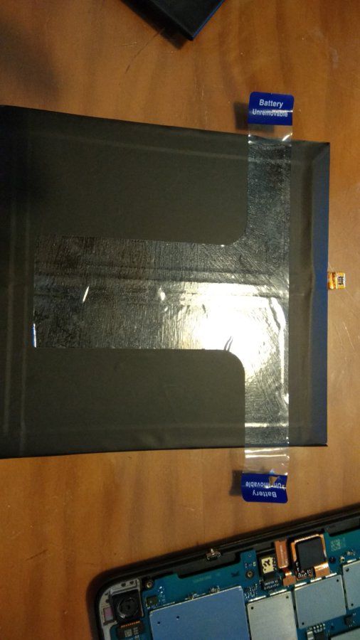

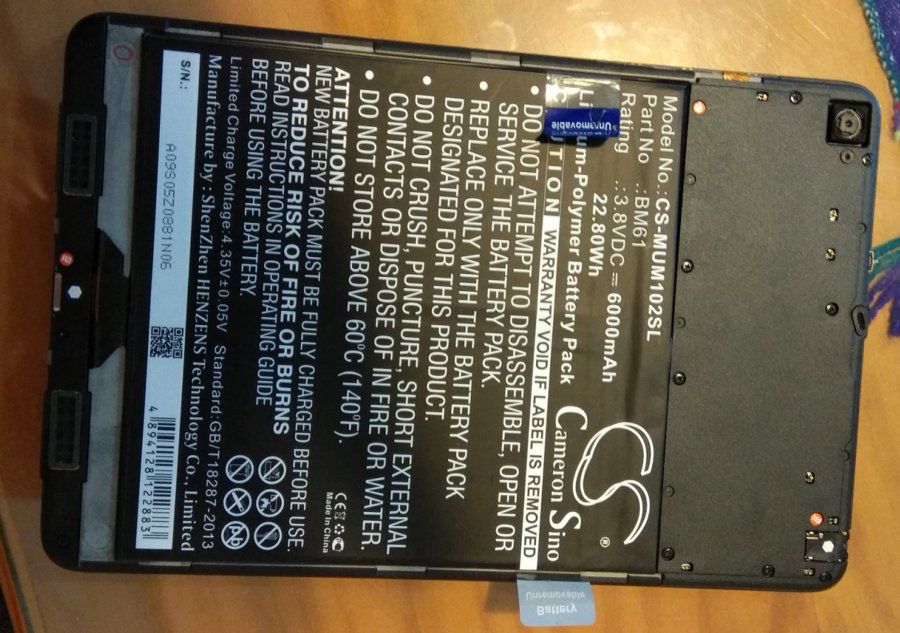

Una vez liberada la batería original, le quitamos las tiras de plástico transparente de ayuda y se las ponemos a la nueva batería.

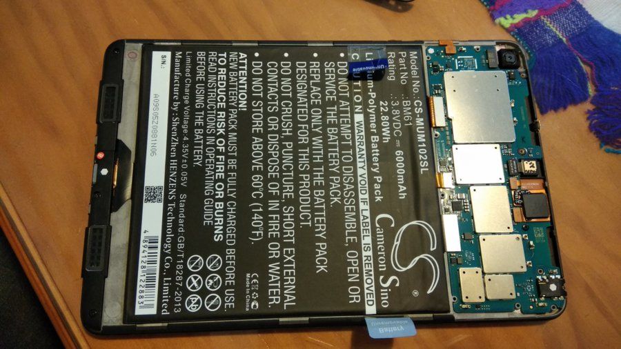

Batería nueva conectada y colocada en su sitio. El fleje es un poco mas largo que el original, pero no es dificil doblarlo y ocultar el exceso, sólo hay que hacerlo con cuidado. El conector si encaja perfectamente.
Ya podemos comprobar si enciende la tablet con la nueva batería.
Colocamos nuevamente la tapa y sus 10 tornillos. Y probamos nuevamente que la tablet se enciende, antes de colocar la tapa posterior.

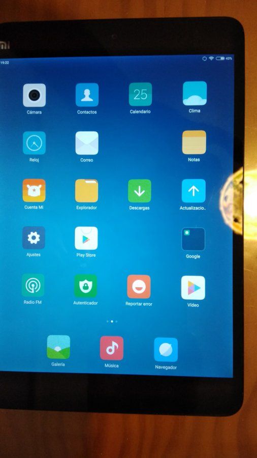

Captura del comportamiento errático de la batería con la versión 9 de miui. En la gráfica se vé como de pronto, sin cargarla, el porcentaje subía hasta el 100%.
De igual forma, con un porcentaje alto, se apagaba porque no tenía nada de batería.
