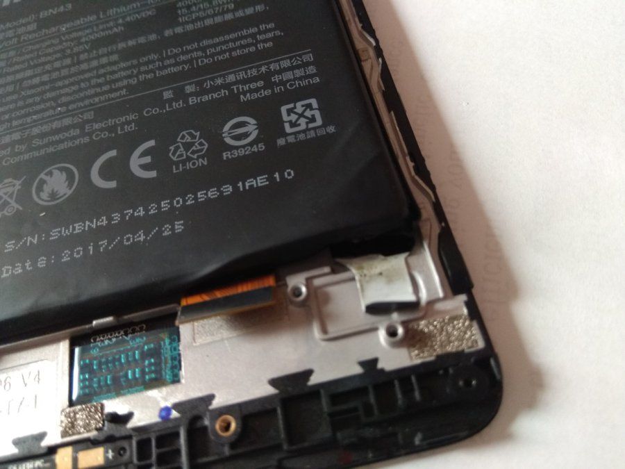

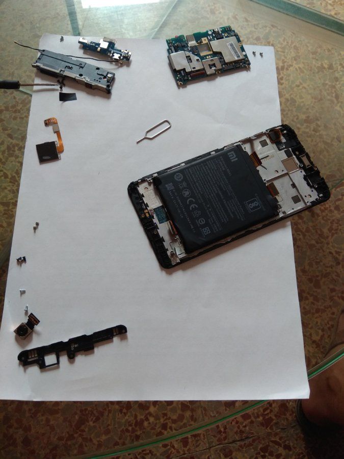

Hola gente,
Estaba hace un momento despiezando el móvil para proceder a un cambio de pantalla porque la original se había roto.
La tarea es mucho más complicada que en las versiones anteriores del móvil así que puse toda la atención y todos los videos de indios, chinos y paisanos disponibles sobre el tema.
Llegado el episodio de quitar la batería, la encuentro firmemente pegada así que empiezo a hacer palanca desde la esquina inferior derecha. Al principio lo hago con la parte gorda del pincho que saca las tarjetas y luego con el asa de unas pinzas. Noto que la batería se está despegando en forma de ola, no hay rigidez. Luego le meto un pequeño destornillador para seguir haciendo palanca desde un punto más profundo y empezó a arder como un petardo partido. Sople todo lo que pude mientras esnifaba los exóticos olores que desprendía la batería hasta que se apagó.
Una auténtica pena porque la batería era lo que más me había agradado de este móvil con el cual estoy muy satisfecho.
Tengo dos consultas respecto a todo lo acontecido:
1- Donde puedo encontrar una verdadera batería original de este móvil y no la basura que abunda Ae.
2- y como tendría que proceder para despegar la batería y no terminar como he terminado hoy.
[DOUBLEPOST=1501694776][/DOUBLEPOST]Acabo de ver que hay NOHON para este movil. alguien la tiene?
Nohon es lo más parecido a la original que encontré. En éste modelo no, pero en otros modelos sí, ya llevo varias nohon compradas para redmi 1s,redmi note 2,Samsung s2...
Tendrías que haber quitado la batería como indican los videos; estirando de las cintas adhesivas, primero una y luego la otra, después habría salido con facilidad.

Primero felicidades por tu pasado cumpleaños. El principal problema ha sido que has tratado de sacar la batería introduciendo objetos punzantes y eso ha hecho que la batería haga corto.
Supongo que habrías desconectado la conexión de la batería a la placa antes de que se produjese el corte.

Si, había desconectado todo y solo me faltaba retirar la batería.

Menos mal que desconectaste la batería, si no podía haber hecho daño a algún componente sensible y eso si que es la muerte...
