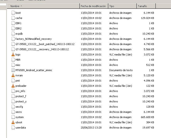

es facil que te lo cargues....Lo mejor es que solo cambies el system.img de tu rom que sabes que funciona. O sea...cojes una del mismo procesador y le metes el system.img y los archivos del modem pero solo eso en la rom que tu sabes que funciona. Asi no lo estropearas. Haz una copia de tu rom valida y apartala. Despues con una copia de esa rom la varias cambiando esos archivos de otra rom...no cojas todo, solo eso que te digo, respetando el preloader el lk el boot y el logo y no metas el recovery
Lee lo que puse, la otra rom solo coges el modem y el system....De tu rom TODO pero se sobreescriben el system y el modem que tu le metas en la rom a mano
No se sobreescribe porque la imagen que tengo puesta no lleva archivo modem. Mira la imagen que lleva
