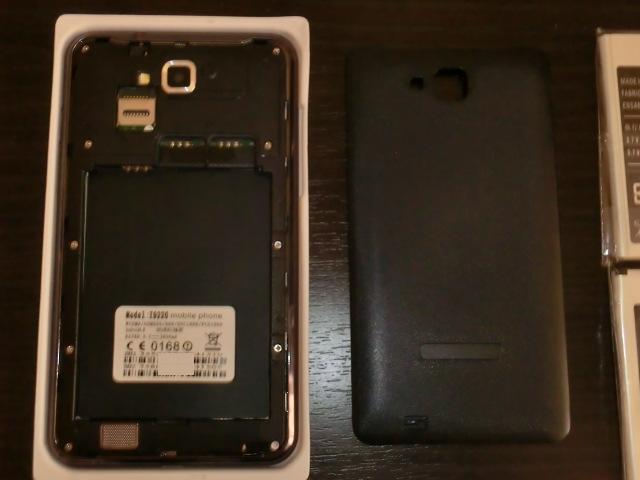

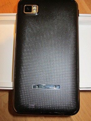

1er. MODELO: i9220 con MTK6573 de 5" (el de @txaolin):
review
Aparece el logotipo de"Samsung" en la tapa trasera.
Según me confirmó @txaolin y por las fotos que posteó, este modelo no lo fabrica la casa "Star".
En la pegatina bajo la batería pone simplemente "i9220".

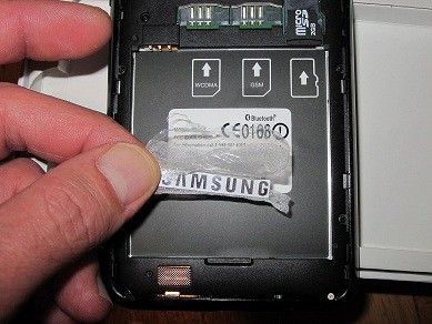

2o modelo:
En e habla de uno prácticamente idéntico al de txaolin (aunque si os fijáis en las fotos del ruso, en su caso las SIM se ponen horizontales... y además la caja es negra y pone "Android S2"
:S
A saber).

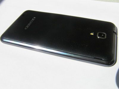

2o modelo: Star A9220 - i9220 PAD - i9230 - N8000 con MTK6573 de 5" (Android 2.3.6):
Este sí es de STAR. En la tapa trasera pone Android.
Star no suele hacer falsificaciones (logos), sinó imitaciones (sin logos).

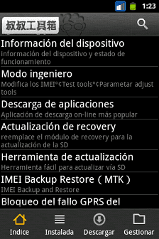

MobileUncleTools:
Me imagino que se podrá rootear con SuperOneClick.

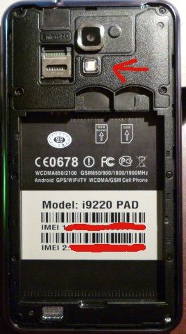

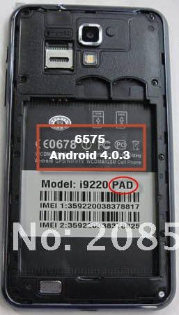

3er modelo: mismo que el anterior pero con MTK6575 5,1". Android 4.0.3.
El de @
nachete??
review
En la pegatina interior pone N8000.

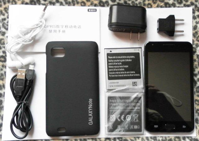

4o modelo: GT-i9220 Note 5", con MTK6573 (otra falsificación, sale "Galaxy Note" en la tapa trasera)

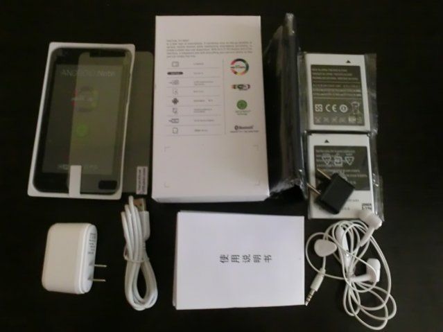

5º modelo: Taiwan i9220+ (el mismo que el anterior pero con MTK6575 (@pauete)
MTK6575初心者刷機(以i9220+與taiwan101為例)

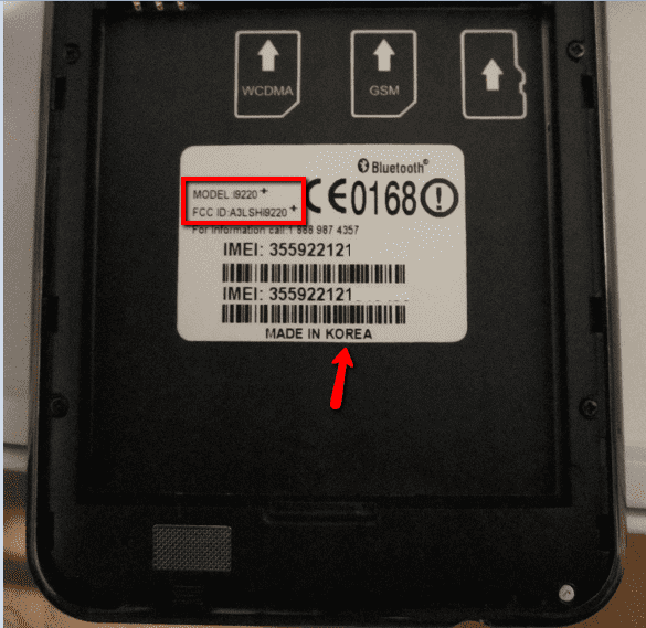

En la etiqueta aparece el nombre i9220+.

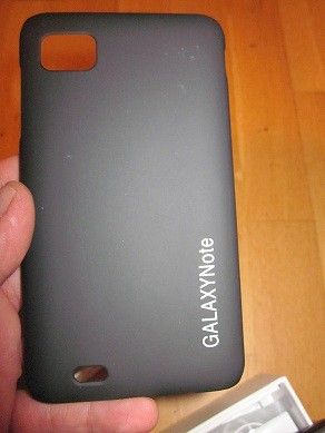

Carcasa trasera con el logo de "Galaxy Note":
La tapa trasera lleva un hueco para poner la etiqueta de "Samsung", pero dicha etiqueta estaba suelta dentro (quizá para evitar problemas en la Aduana si lo abren):

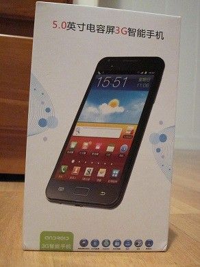

La caja. No aparece "Star" por ningún lado:
En la etiqueta interior pone "Made in Korea"!!
jajaja hasta eso falsean..

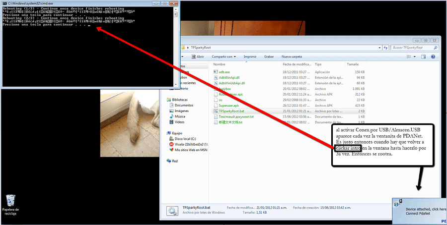

Herramienta de rooteo para varios MTK6575 "TPSparkyRoot":
http://www.mediafire.com/?stt8t8wc31ex4gb
  • Enchufar el móvil al puerto USB
  • Activar la Depuración por USB en Ajustes/Desarrollo
  • Activar la Conexión por USB/Activar almacenamiento USB
  • Abrir el TPSparkyRoot.bat
  • El teléfono de reinicia. Cuando acabe, lo desbloqueas y vuelves a activar Almacenamiento por USB
  • Aprietas Intro y vuelve a reiniciarse
  • Y así hasta la 3a fase del proceso en que finalmente consigues el root.

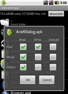

Descomprimir y copiar todos los apk. en la carpeta System/app (con Root Explorer). Y una a una, le váis dando estos permisos:
Reiniciad el móvil.
