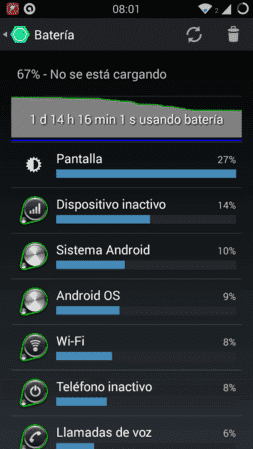

Detalle de consumo...yo creo que esta muy bien.
