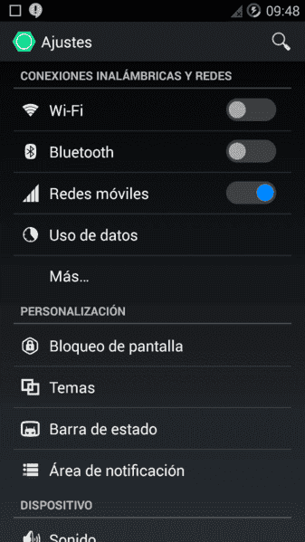

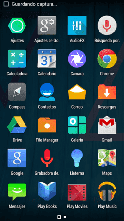

CM11 para Coolpad F2 W00
Fallos para corregir:
.....solo queda lo de las 2 sims con datos
Fixes:
-Arreglado almacenamiento interno, ya reconoce la sd y la interna
-Iluminacion automatica
-Bluetooth
-llamadas
-Wify
-Giro automatico
-Pantalla de bloqueo
-Ya muestra banda base
-Linterna
-Arreglado camara
-Marca Led de carga por ahora solo, falta comprobar con algun programa
-Mejor uso de pantalla tactil, respuesta
-Funcionan los cascos y sale el icono ...
-La radio ya no da cierre pero sigue sin funcionar
-Nuevas bandas base para intentar corregir errores de red
-Menos calor....
-Añadidos wallpapers personalizados
-Cambiada animacion de inicio
-Eliminadas aplicaciones innecesarias
-Añadido Dolphin Browser
-Arreglado compas
-Parece que ya van los datos en las dos sim
-Y mas cositas.....
La instalacion es SOLO por TWRP y solo hace falta hacer Wipe
NO SIRVE CWM
Para todos los usuarios
