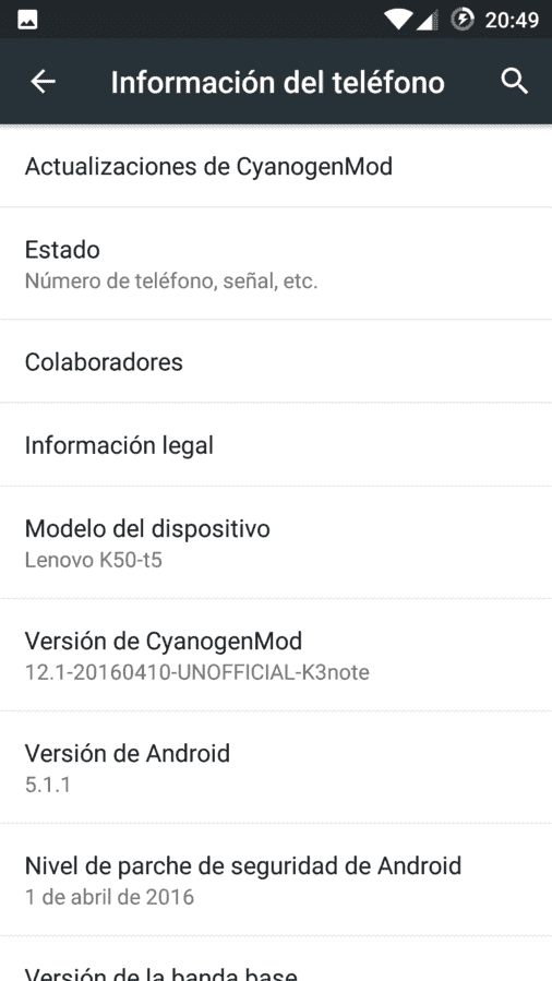

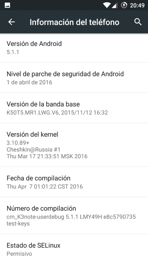

Es para mi un placer poder aportar una rom para nuestro limon,algo que seria imposible si no hubiera tenido la colaboracion del LTT,a saber, @FeyoMx @franjhv @sergio151179 muchas gracias por vuestro apoyo compañeros!!!
Esta rom pertenece a KaKa y esta basada en su rom CM 12.1 beta 4,a la que en vez de añadir,lo que he hecho mas bien es quitar.

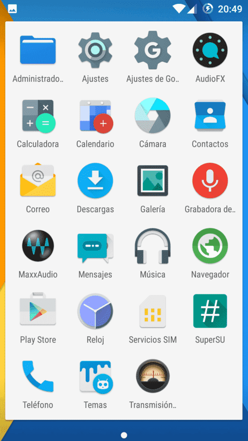

Quitadas todas las aplicaciones chinas que traia la rom
Quitado el teclado chino que trae que no hace mas que meter publicidad
y sustituido por el teclado de Google
Añadido los servicios de Google (solo play store)
En esta rom tenemos doble toque para bloquear-desbloquear la pantalla,funciona la radio fm y el led de notificaciones con el Whatsapp
Algunas capturas
