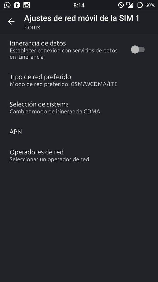

Eso puede ser porque no has configurado las bandas. Esta ROM al irte a ajustes-targeta sim-ajustes de la sim y ahí tienes diferentes configuraciones para tocar. Yo lo tengo así:
Y a mi me coge cobertura perfectamente.
PD: También puede ser por falta de configuración de la apn. A ver si con lo que te he dicho se te soluciona. Un saludo!

Entonces imagino que, cuando has introducido el APN de Eroski, lo has introducido correctamente y le has dado a guardar antes de salir de la pantalla de configuración del APN.
¿Has activado la itinerancia de datos? Estoy viendo la configuracion del APN de Eroski, y se tiene que activar para tener datos...
Si ya active la itinerancia y también guarde antes de salir.
Lo borre el que venía por defecto y cree uno nuevo porsiaca.

Por si acaso, vamos desde lo mas simple a lo mas complicado.
Tienes el icono de los datos en la barra de notificaciones, al desplegarla en blanco?
Por defecto viene desactivado.
Con tu operador, aunque use las redes de vodafone, tienes que tener siempre activa la itinerancia.
Dices que borraste y creaste uno nuevo.
No seria necesario borrar, solo crear uno nuevo.
Prueba a crear uno nuevo, por si te ha dejado algun dato del antiguo, con los datos que haya en la web de tu operardor.
Y como no lo dices, siempre despues de modificar o crear un APN nuevo, es necesario reiniciar, para que coja las modificaciones.
Si no has reiniciado, o apagar, despues de los cambios, es lo primero que debes hacer.
Los datos de tu APN para android 5.0
Y ahora rellenamos los datos de Eroski Movil
Nombre: Eroski Movil Internet
APN: gprs.eroskimovil.es Proxy: vacío o No establecido (lo que venga por defecto) Puerto: vacío o No establecido (lo que venga por defecto)
Nombre de usuario: wap@wap
Contraseña: wap125
Servidor: vacío, No definido o No establecido (lo que venga por defecto)
MMSC: vacío, No definido o No establecido (lo que venga por defecto)
MMS Proxy: vacío, No definido o No establecido (lo que venga por defecto)
MCC:214
MNC:06
Tipo de autenticación: PAP
Tipo APN: Default o sin definir (lo que venga)
Protocolo APN: IPv4
Protocolo de itinerancia APN: IPv4
