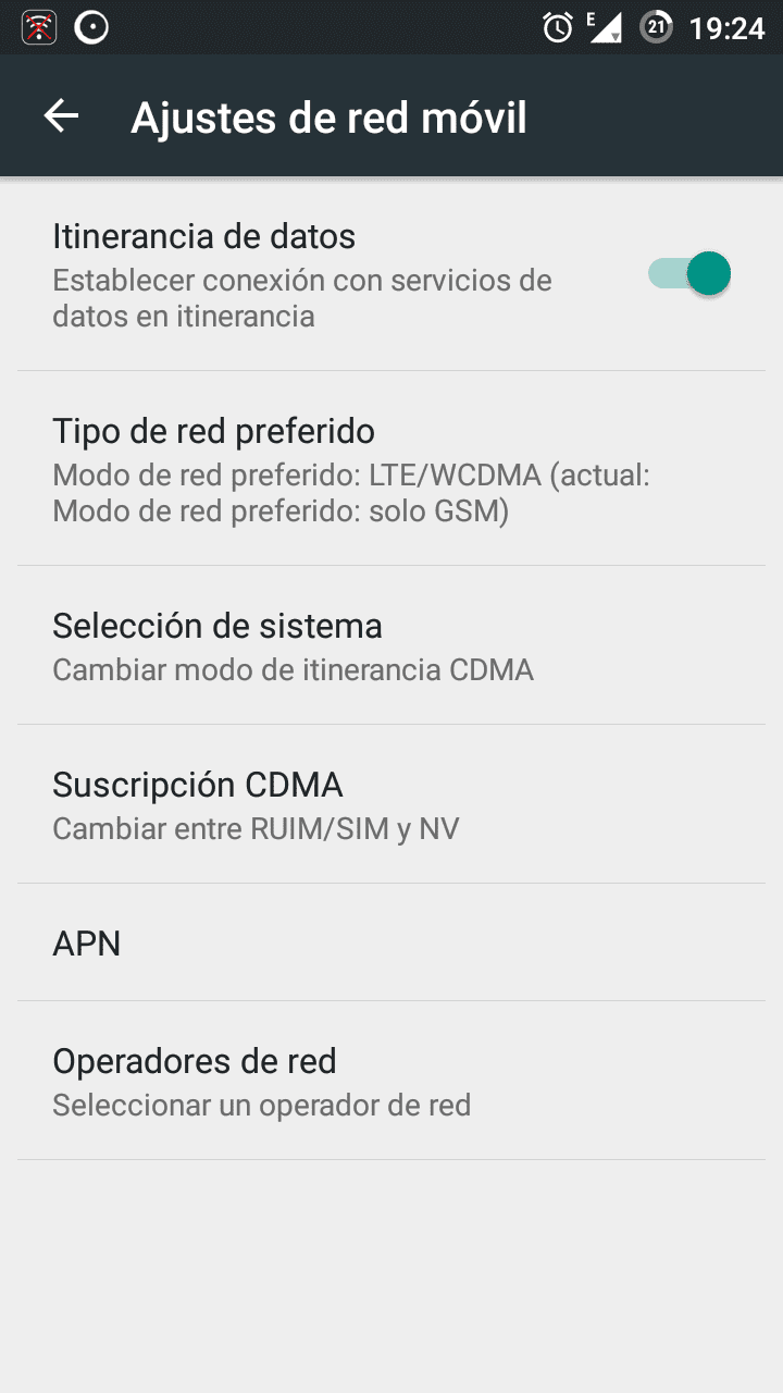

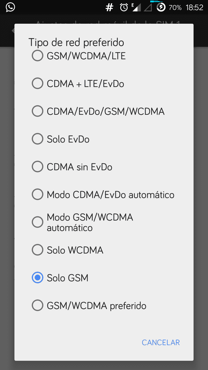

He logrado reparar mi viejo Coolpad con la placa base de otro que tenía la pantalla rota, el caso es que veo que no hay forma de cambiar las preferencias del tipo de red, se queda en GSM/WCDMA/LTE, suelo cambiarlo a solo GSM y cuando no tengo wifi pues lo cambio a LTE y así ahorro muchíssima batería, pero nada lo cambio a GSM y sigue en 4g, con lo cual no logro ahorrar batería.

A mi me funciona perfectamente tanto solo GSM como GSM/WCDMA y también con 4g.
Veís, tengo seleccionado solo GSM pero se queda en 4g y si navego, va demasiado rápido para ir a 2g

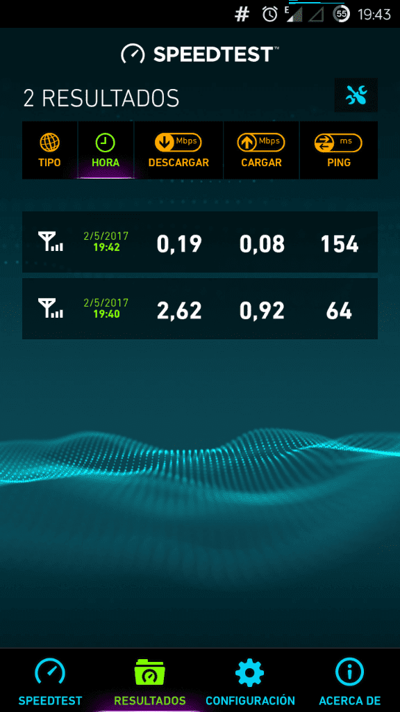

No hombre, la E que aparece es la de edge que es GSM, has un test de velocidad y ves cuanto te da
Me parece que lo único que cambia es el icono pero no realmente el tipo de red, hago unas pruebas de velocidad ¿me recomendáis una aplicación?
Mira mis resultados, no hace falta cual de los dos es el de GSM... el otro es WCDMA... El 4G no lo pruebo porque no tengo cobertura... Eso si, pongo y quito el modo avion cuando cambio de red para que se haga efectivo...
