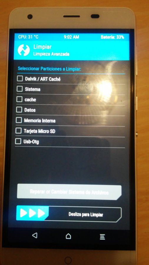

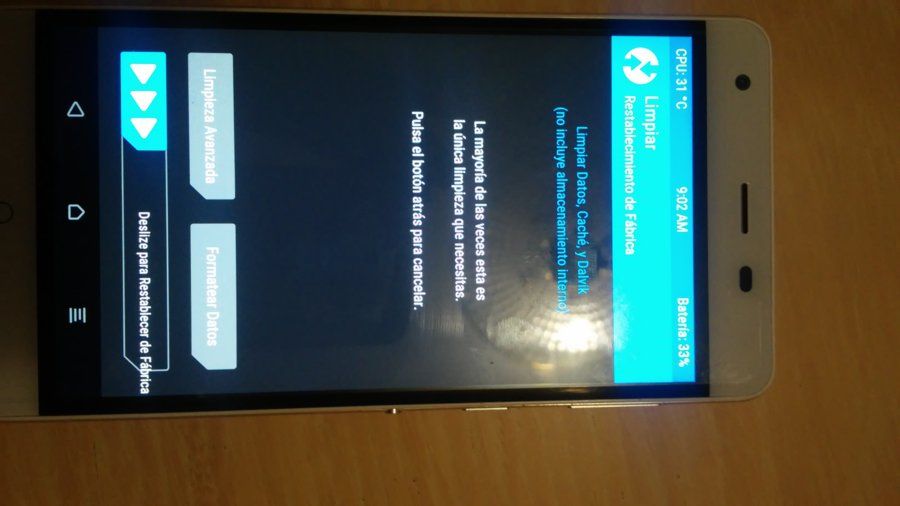

[DOUBLEPOST=1473780873][/DOUBLEPOST]No, entonces ya no tienes backup, sólo tienes que entrar donde pone Limpieza, dime luego que te pone, en el lado izquierdo y luego en el derecho, para poderte decir donde tienes que dar.
Limpiar cache y datos, así al menos limpias residuos que se haya quedado en programas que hayas instalado y luego desinstalado.
Primero eso dos, a ver cuando reinicies lo que pasa.

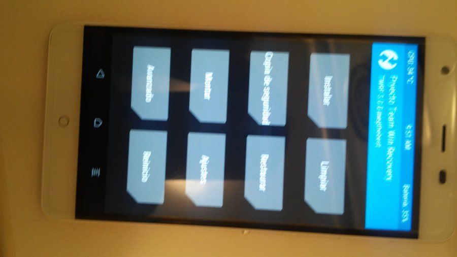

[DOUBLEPOST=1473869518][/DOUBLEPOST]y que recovery tengo ?
A ver, con el botón volumen + o volumen - se sube o se baja en instalar, para llegar a la Rom que se tiene, luego con le Power es con el que se entra y a la vez se instala la Rom.
Has echo eso?
Si ahora mismo entras en el Recovery Custom dime si sale al menos la Rom que has puesto en la SD o en el almacenamiento del móvil.
