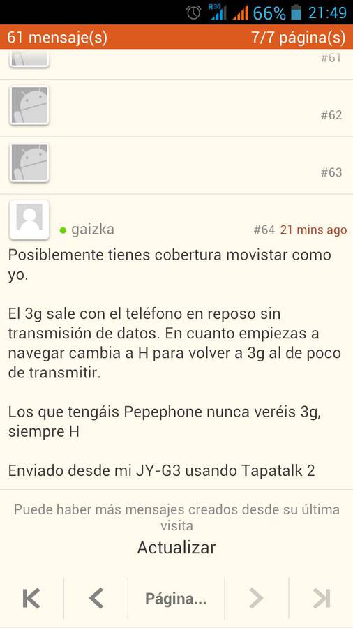

Posiblemente tienes cobertura movistar como yo.
El 3g sale con el teléfono en reposo sin transmisión de datos. En cuanto empiezas a navegar cambia a H para volver a 3g al de poco de transmitir.
Los que tengáis Pepephone nunca veréis 3g, siempre H

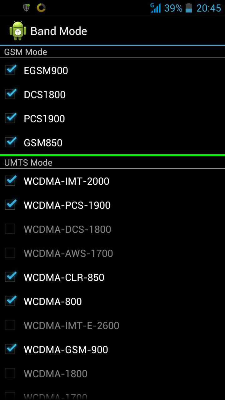

bueno pues como nunca lo has visto te pongo un screenshoot en un momento que me ha salido,casi siempre estoy con la h pero de vez en cuando pone el 3g,ultimamente parece que hay que hacer las cosas ante notario para q la gente te crea
como se ve pequeño y no se aprecia os dejo el enlace a mi dropbox que se ve mas grande
https://www.dropbox.com/s/pvvuf0dzrxfcfqf/Screenshot_2013-04-22-17-17-24.png

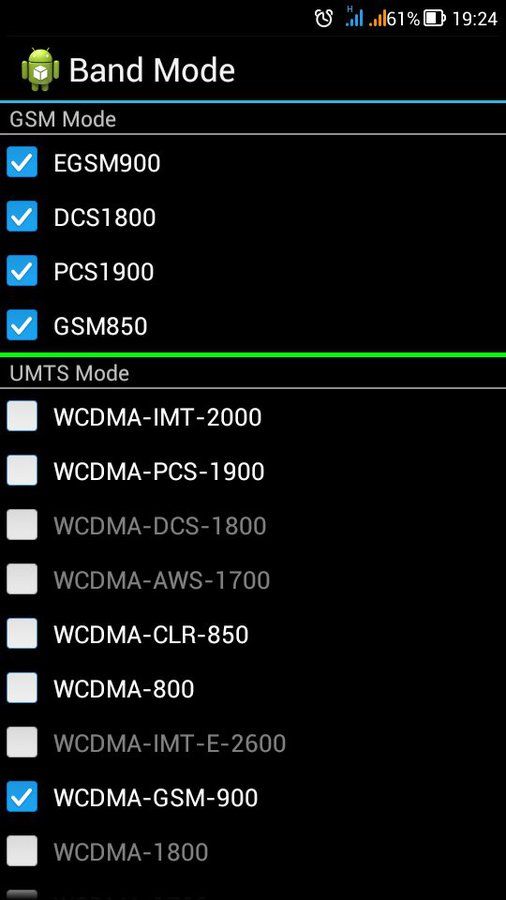

Una captura de pantalla también la pongo yo...mira ahí va una sólo con la banda de 900 y con la H

Buff, menos mal que el parche para activar supuestamente la banda de 900 es inocuo; de no ser así esto estaría lleno de maldiciones. El tema no es, efectivamente, poner un pantallazo del teléfono, ya que, como he dicho en otros post hay que salir "fuera" de la cobertura del operador en 3G, con lo que pasará al 2G; después probar a activar vía UNCLE o android la banda de 900 y comprobad que se conectará al 2G; nada de 3G. En mi opinión este post debería cerrarse o mejor eliminarlo. Sin acritud, salu2.
Totalmente descuerdo. Deberian quitar esta chincheta. Yo en un principio la propuse creyendo que si funcionaba pero fue un espejismo. Por favor eliminar para que no hayan mas confusiones.
P.d me cargue un hdc con esta apk.
Al final he realizado todas las pruebas necesarias y puedo decir sin el menor atismo de duda q no funciona. El pasado fin de semana en el pueblo me daba 3 G pero era falso. Hoy he estado en un sitio que sólo se pilla a 900. He ido con el jiayu y un Samsung. Y tate! Samsung 3G y jiayu con 2G. Acto seguido la he deistalado y lo mismo. Reconozco Mi error y pido disculpas a la comunidad :(
