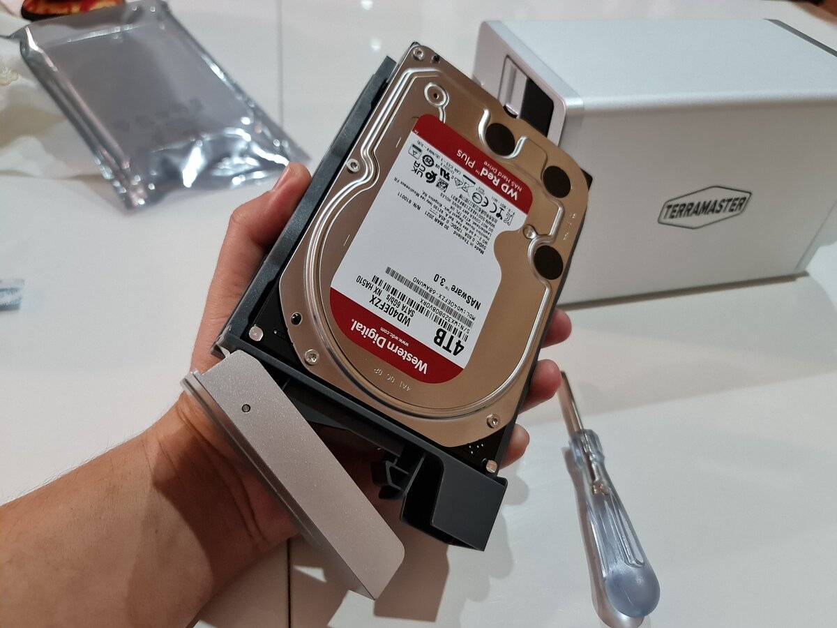

  1. Apaga el NAS y extrae la bahía libre.

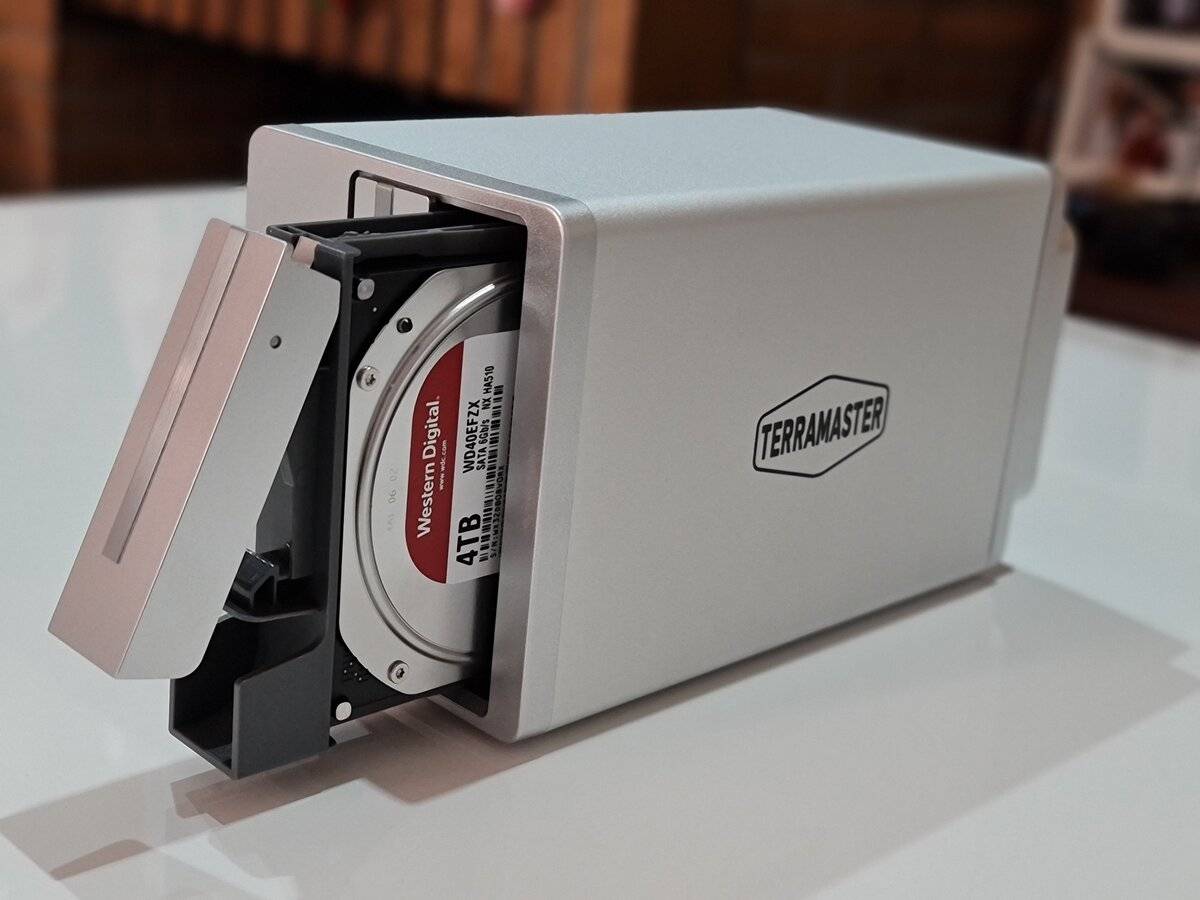

  2. Asegura el disco duro a la bahía usando los tornillos adecuados según el tamaño del disco.
  3. Introduce la bahía en el NAS presionando bajo la pestaña. Cuando encaje, termina de asegurar el disco bajando la pestaña.

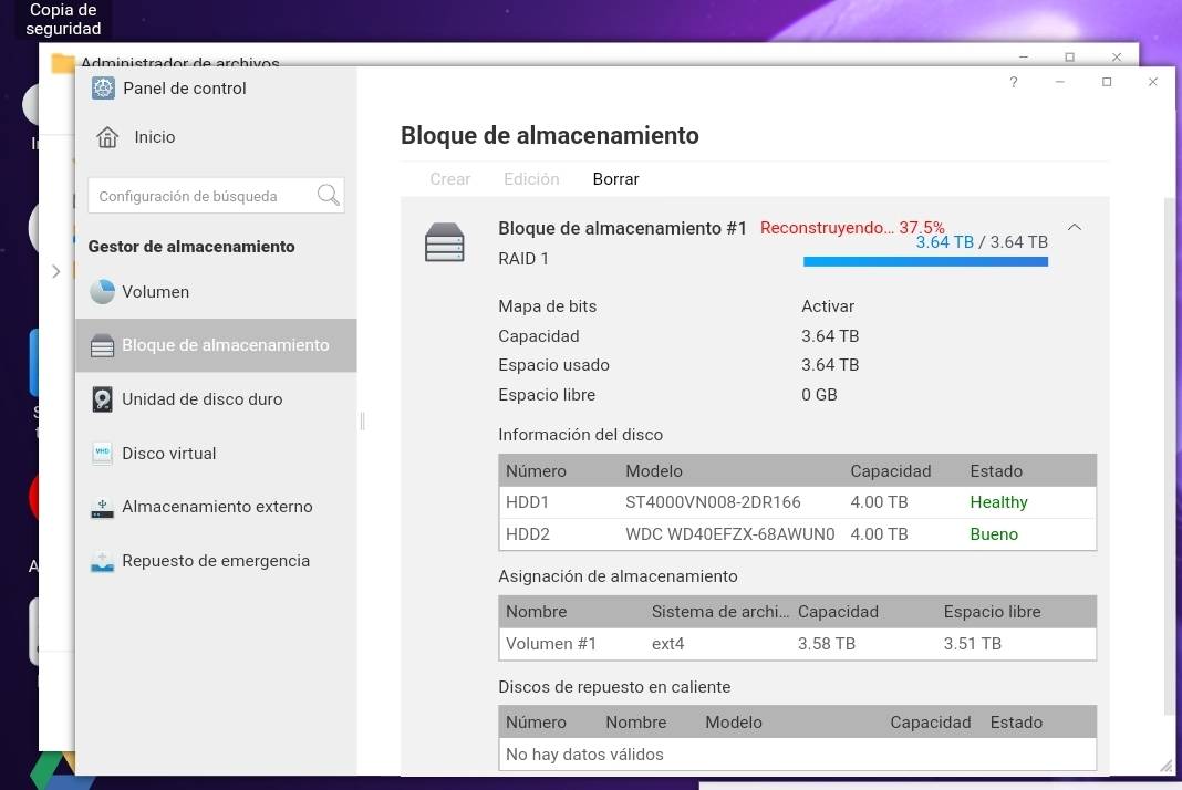

  6. Acceder al NAS desde su interfaz web, inicia sesión como de costumbre.
  7. Entra a configuración -> Almacenamiento -> Bloques de almacenamiento, elige el bloque actual y dale a editar.
  8. Selecciona la opción correspondiente a Convertir a RAID 1.
  9. Espera a que el proceso finalice. Puede tardar bastante dependiendo de los discos, el tamaño y el espacio usado.
Con estos sencillos pasos tendrás el NAS en RAID 1.
