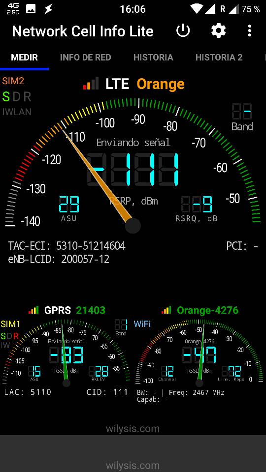

No me aparece la banda. La compañía si me aparece.
Si no aparece el apartado band yo creo que es por la Rom. Pero cuando band sale - es por la Red.
Si te fijas en mi captura en la sim uno no aparece la información. Pone - Sin embargo en la sim 2, es de otra compañía, si que sale.
Hola !!! Yo esta aplicación le he probado en mi movil actual (Wilefox Swift con Nougat sin root) y me aparece la banda, es un SD, no se si tiene que ver. Hoy me he pillado dos Note 4 con las ofertas de Aliexpress de Xiaomi que han empezado y me ha costado 126€ el dorado y 131€ el negro. Cuando me lleguen pruebo con la aplicacióna ver qué sale. La tarjeta SIM es de Jazztel con la que me sale.
P.D: en la segunda pestaña de la app (INFO RED) hay más información y también sale la banda a la que estás conectado.
